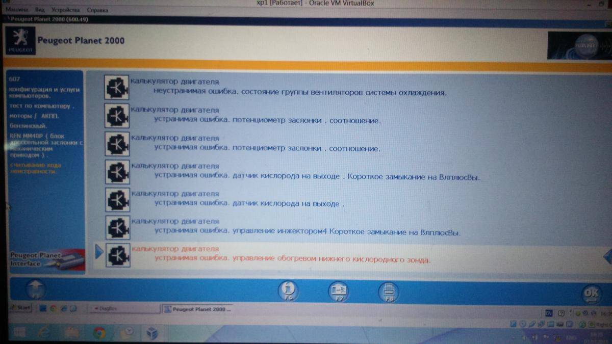

    Стала наблюдаться после промывки форсунок ультразвуком типичная ошибка.
    Снимали её - возникала снова примерно через 4-7 дней. Двигатель работает исправно - тяга в норме. Если копнуть по этой ошибке глубже - ругается, что температура охлаждающей жидкости минус 40 - само по себе нонсенс, конечно. Как правило, ошибка возникает в теч. 5-10 минут езды после простаивания - но в любом случае машина стоит на холостых минуты 3, сразу не еду. Что пытались сделать...
    Меняли датчик показателя температуры охл. жидкости - не помогло. Разъёмы компьютера (под капотом) чистили, уплотнители (резинки) форсунок меняли (сам форсунки промывали дважды - они нормальные), лямб зонд тоже новый поставили, инициализацию делали. Ещё момент - стала заводиться не сразу. Первое время вообще со второй попытки - сейчас приходится держать ключ дольше, однако с утра практически всегда заводится с полоборота. Не уверен, что это взаимосвязано. Свечи менял, недавно поменял бензонасос, попробовал присадку 9729 FF ( ) - вроде стало лучше, но что-то опять начинает заводиться со второй попытки после простоя в несколько часов. Прошивка на двиг новая.
    Официалы советуют чистить каналы ГБЦ - снимать головку и т.п. Вентилятор подачи воздуха работает нормально. Бензин - лукойл 95. Неофициалы (но специализированный сервис) не видят смысла следовать рекомендациям официалов - но по большей части разводят руками.
    Т.е. по сути мы имеем - ошибку подачи вторичного воздуха и плохой завод на холодную (провалы).
    Подозреваю, что проблема решаема. Датчик? Электрика? Куда копать и с чего начать бы? Буду КРАЙНЕ признателен за любые советы - это очень важно.
    Вот это конечно некрасиво. При условии исправного датчика-подумал бы на ECU(точнее-проблему в нем)

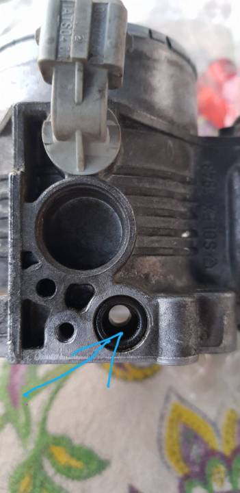

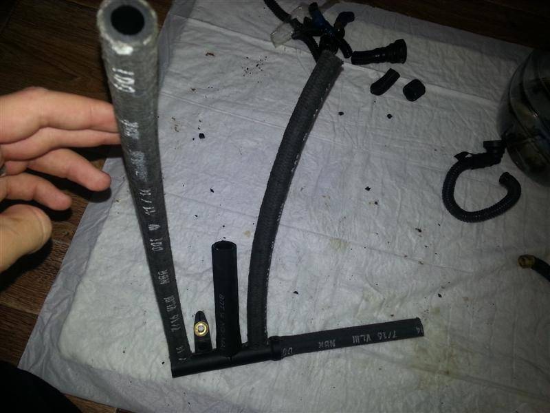

    Ребят - на деле всё оказалось проще - может кому пригодится сей опыт. Смотрим фото и всё становится ясно...

    Пипец...и ездил же ещё...Как это правильно всё называется???

    А что не ездить то? Просто заслонка не всегда нормально открывалась или полностью закрывалась - отсюда проблемы с запуском и чек.

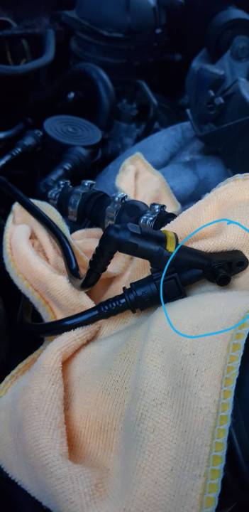

    Машина 2.2 бенз 2001.Проблема с заслонкой у меня давно. Стандартно выдает чек - Antipollution system deffective, комп. расшифровка показывает всякие ошибки, связанные с заслонкой (датчик положения сбит, еще кой-чо и т.п.). Симптомы при езде стандартные - начинает тупить педаль газа, особенно при наборе 1000-2500, педаль в пол - обороты очень медленно набирает, приходится останавливаться - выключать/ключать зажигание и дальше уже ехать нормально.2 года ездил, переодически снимали чистили (раз в 6-7 месяцев), удавалось в принципе по полгода ездить без граблей. Потом после очередной чистки ошибки вылезли через неделю и начали переодически появлятся (раз в неделю), потом еще хуже стало, раз в день по 4-6 раз. Кароч я таки собрался с мыслями и купил новую заслонку в сборе на сифтрансе (930 тыщ вроде). Само собой ставить у них не стал, все знают какие у них ценники и обдиралово :)) (правда у них правило - "не ставишь у нас, гарантии на детали нету").Поездил я с новой заслонкой и новым воздушным фильтром две недели - все ок, потом снова вылезли типичные ошибки и при езде тупить стала. Поехал к пацанам на Бородинской, поменяли свечи, переобучили заслонку, сказали поезди, потести. 4 дня поездил и снова посыпались ошибки + проблемы при езде (по раз 5-7 на день). Загнал обратно, перебрали заслонку, говорят вроде ок, хз чем помочь вам.Собственно вопрос:Кто что посоветует? Слабо верю, что новая купленная заслонка бракованная? Что еще может повлиять на некорректную работу? Мот есть контакты людей, которые могут помочь найти причину сей проблемы? (киньте плз в личку)
    1
    Обучать нужно на ПОЛНОСТЬЮ остывшем двигателе, желательно чтобы часов 8-10 машина постояла.
