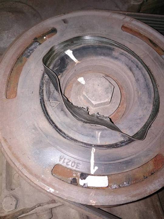

    Приветствую всех форумчан! Сегодня утром завел свой авто (607, 2,2HDI, 2000 г.в., 225 тыс. км) и услышал посторонний звук под капотом (как буд-то что-то терлось об что-то другое). Действительно, подняв капот обнаружил железную пластинку шириной примерно 2 см., длиной примерно 25 см, и толщиной 0,05-0,1 мм. (гибкая), которая "распущенным" концом зацепилась за ребро генератора и лежала на его шкиву прямо на бегущем ремне (отчего и создавался посторонний звук). Я заглушил авто. Железка досталась без проблем. При более детальном осмотре ее обнаружились потертости по всей ее длине, также некоторые ее элементы были обнаружены уже внизу на защите двигателя. Подергал (по возможности) все шкивы и видимый ролик - вроде ничего подозрительного. Запустил двигатель - работает тихо, уже без посторонних шумов. Вопрос: Что это такое? Откуда она там взялась? Подскажите варианты, пожалуйсто!
    0
    может это расплавленный пластик с защиты грм или шкива коленвала
    0
    Мужчины, ну не издевайтесь уже! Что ж, я пластик от железа не отличу?
    0
    Вставка со шкива коленвала.
    Шкив поменять. Фап-удалить.

    Спасибо! Без этой вставки до рынка хоть доеду или на прикол ставить?
    0
    Должен доехать, в лучшем просто шкив начнет прокручиваться сам в себе. В худшем разорвет ремень и затянет под ГРМ.
    0
    Без этой вставки после запуска шкиф будет стучать,если стучит конкретно,то езда с таким шкивом-неоправданный риск(стоимость ремонта может возрасти до ремонта ДВС).
    Впрочем в таком состояний стук должен был быть уже давно!
    0
    Мужики, можете не верить, но не было даже намека на какой-либо стук. :bn: Просто вот так вот утром услышал шуршание, и все! Вчера еще ездил - тишина! Сегодня хотел полезть разобраться более детально, но, к сожалению, не завелась (-25 и аккум. не первой свежести, :( ) Пусть потеплеет - разберусь - отпишусь!
    0
    Разобрался! В натуре располовинился шкив коленвала! А ведь не стучит зараза такая! Я к чему? Да к тому, что, видимо, не всегда поломка шкива коленвала сопровождается стуком. Сегодня снял колесо и защиту, пошевелил монтировкой и, оба-на, гуляет шкив как ему заблагорассудится! Но, ведь, не стучит! А Цитрину отдельное спасибо - сам бы ломал голову, наверное, до появления уверенного стука с той стороны!

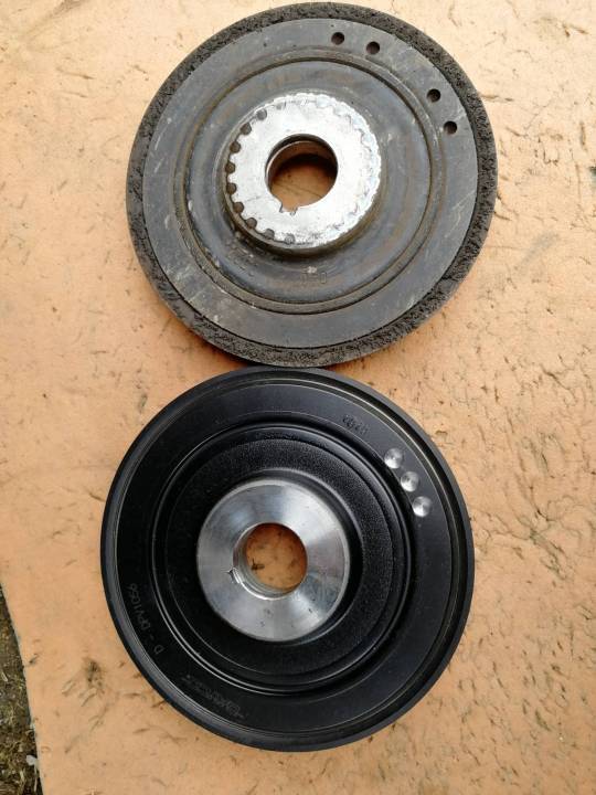

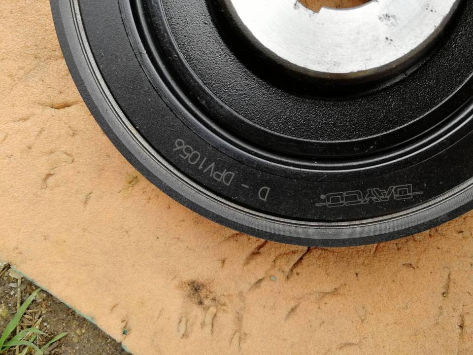

    заменил шкив на automotor с роликами ina и ремнём dayco
    после замены через км 20 машина стала вибрировать на ХХ,
    шкив сидит плотно, зажат 60нм с доворотом в 80градусов, никаких скачков и шатаний нет, ремень сидит ровно.

    до замены как я понимаю вибрации на ХХ небыло? может шкив бракованный?
    0
    единственное, что отломал болт вот этого патрубка, и он сейчас не закреплён, может ли этот патрубок барабанить?
    заменил подушки двигателя - и трубу глушителя - , и это в сумме дало тишину и отсутствие вибраций.
    только после замены трубы вибрации сошли на нет.

    напишите пожалуйста код шкива аутомотор
    0
    если не забуду гляну свой (в багажнике катается пока :rolleyes: )Вопрос по существу: какой признак того что шкив на пределе/как проверить?....2,2hdi/2002Предистория - первый раз еще в феврале,после запуска появился странный звук.... и пропал после прогрева.....Теперь постоянно с мая на "холодную" машина тарахтит, т е работает как трактор реально громко (иногда аж в салоне слышно).... не звенит/стучит а именно тарахтит(похож звук на 2,2 бензин с неисправной муфтой :blink: )....минут через 40 езды звук исчезает (ну или почти исчезает)С момента появления звука проехал уже тысячи 2.....ролики/ремни(гейтс,ина),35 тыщ км назад были заменены......это может быть помпа/компрессор/подшипник?При включении кондишена немного громче начинает тарахтеть Изменено пользователем LEXA607

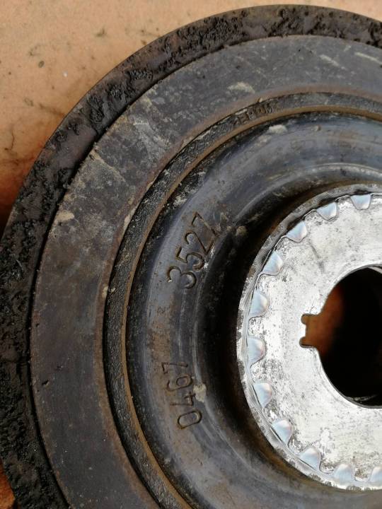

    Три года назад столкнулся с проблемой шкива, как раз были с семьёй на отдыхе в Одессе. Первые симптомы это - визуально видны крупные трещины на слоях резины ,затем во время движения с включенным кондеем провалы гидроусилителя, затем отказ генератора. Но не беда если вы не далеко от дома, а у нас всё произошло 500 км от дома да и ещё в дружественной республике на кануне дня независимости (тоесть никто не работает). Пришлось добираться домой как подфортит, могу заверить что 807-й 2.2дизель на одном полностью заряженном аккумуляторе с включённым светом может проехать 100 км, а остальной путь на буксире, если нет ещё аккумуляторов.

    Ректор опередил с кодом :rolleyes:
    Спасибо,познавательно....жаль визуально ни фига не видно(разве что налет какой-то коричневый на шкиве)......Хотелось бы конечно услышать что-то типа:Вот у меня также тарахтел 2,2hdi а потом вышел из строя.....А то может зря я вожу его в багажникеПоеду уже разбиратся когда и на горячую будет отчетливо слышно Изменено пользователем LEXA607
