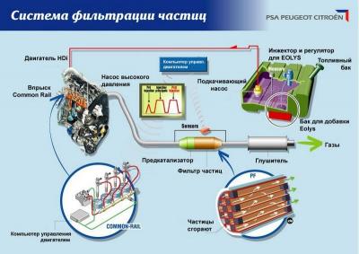

    Вот вам для просвящения картинка.
    Теперь полностью согласен. ;-)
    Ключевое слово было - "при необходимости".

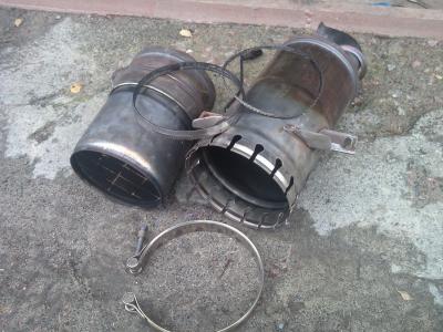

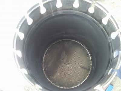

    Всё!! Снял, помыл, поставил - работает!!! Копоть пропала, подносил к трубе чистый лист бумаги, таким же и остался. Единственное, что не менял так это уплотнительные кольца в самом фильтре, поэтому с фильтра просачивались газы при резком нажатии газа, даже прилично просачивались. Но на второй день езды при разогретой машине я их уже не видел, вроди как прикарело. Время покажет, может придётся покупать и рем комплект.
    Да и ещё я снимал весь фильтр- по незнанию. Но можно весь и не снимать. НЕОБХОДИМО:
    -снять переднюю алюминиевую защиту, после вывернуть нижнюю трубку отвода газов, отсоединить хамут крепления гофры глушителя и фильтра, открутить обжимное кольцо фильтра (оно стягивает верх и низ фильтра, он состоит из двух частей) и снять его, после приподнять лапки верхней части (лично я загонял гвозди 80, под каждую лапку по одному) и тянуть вниз сильно. Должно сползти...Ну а кто хочет снять и помыть всё - откручивайте всё нафиг...
    Вот как енто чудо выглядит!!!
    Это верхняя часть с сеткой и датчиком кислорода.
    А это уже всё полностью 2 кольца уплотнительных и сам фильтр из 2 половинок и обжимное кольцо
    0
    Кстати мыл следующим образом. Сначала продул воздухом. А после заехал на первую же мойку и под давлением водой. Всёё!!!!
    0
    Вот только никакого датчика кислорода там нет. А так, в принципе, ничего нового.
