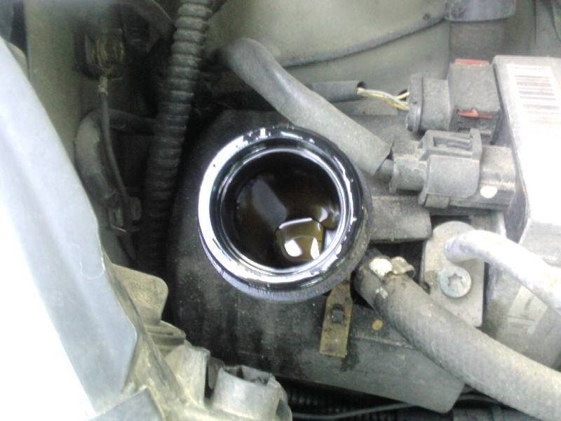

оно то понятно, что до замены :) просто надо что бы точно знать - иначе пружины страдают... А прикол в следующем - если ехать по прямой долго, а потом повернуть в поворот - руль рывками поворачивает, НО невсегда и только если это поворот в левую сторону... у мну была аналогичная ситуация на 607 с рывками, но она после поворота дальше хотела поворачивать :)
Заменил жидкость в ЭГУРе профилактически. При прокачке утерялось некоторое количество. Пока ездил на "мин" наблюдал ту же картину с появляющимися рывками при повороте в левую сторону. При доливе жидкости до "мах" ничего не поменялось. Налил почти по горлышко, что-то выдавило через вентиляцию, остался уровень на заведённой примерно на 2 см. ниже горлышка. Рывков нет.

ner_ik2000, какую жидкость заливал? марка?
  #111 OFFLINE   ner_ik2000
ner_ik2000
  • 138 сообщений
Отправлено 27 March 2011 - 23:26
total fluide da на сифтрансе дешевле чем на ситбеле в два раза.
