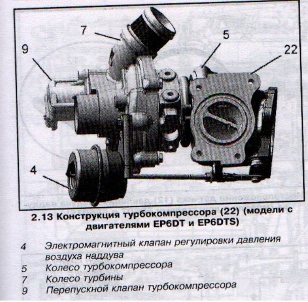

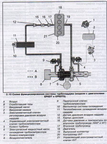

    Что касается перепускного клапана на впуске, то я был бы благодарен за его обнаружение. Да только нет его там, к сожалению. А так было бы надежнее.
    Он вроде и не стоит на впуске, а распологаться должен на турбине. Смог найти только на бензах, но на дизеле, аналогично, кажись так: Изменено пользователем Alex_sd
    0
    Ну вас и понесло. Нет такого клапана на турбине.
    0
     Во блин как. Так его вообще нету? П.С. Инфа с книги по Пежо. А может на разных машинах есть отличия?

    Антон Максимов на вашем движке, точнее на турбине уже нет перепускных клапанов, у вас современная конструкция. Перепускные клапана стояли на старых турбинах. Ваша турбина сделана так, что бы уже с низких оборотов двигателя давать хороший наддув. Alex_sd пишет про старые турбины - они шли перед вашей на 2-х литровые HDi, 8-ми клапанники
    1
    Да я уже, собственно и не сомневался, что нет никаких клапанов на 407 1.6HDI. Вот только в устройстве №2 под названием "пневмодозатор" есть датчики температуры и ДАВЛЕНИЯ. Больше никаких клапанов. И турбину всю в разборе видел, нет там никаких клапанов. Так сказать "клапаном" являлось негерметичное место стыковки патрубка 8 с трубой 5. И в это время на протяжении 3000 км. все было относительно нормально. Ну по крайней мере турба не болталась, работала нормально. А вот поскольку лопатки не поворачивались, она не дула до 2000 об., и, видимо передувала после 3000 об.Видел Пежо 307 с НЕизменяемой геометрией, так вот там, по идее, должен быть перепускной клапан. Иначе никак лишнее давление не снизить.
    Возможно для каких-то бензиновых моторов это и актуально, не изучал, но для DV6TED4 точно нет. В том то и дело, что все реализовано управлением оборотами турбины.

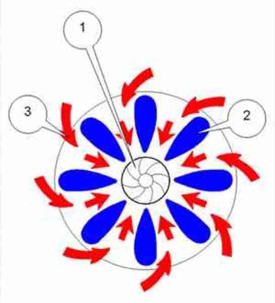

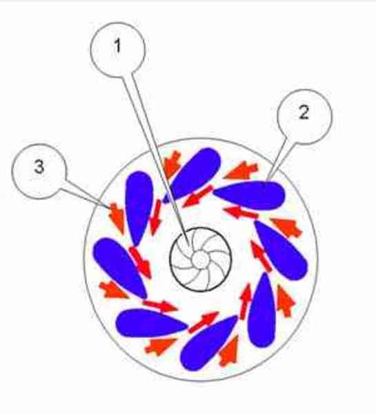

    Зачем все так усложнять, ролики какие то. Простая турбина, с управляемой крыльчаткой. От нагрузки меняется положение лопастей. Холостой ход - все закрыто, обороты минимальные. Дал под хвост - открылась. Ну и средние положения. Это же не битурбо, где все в разы хитрее.
