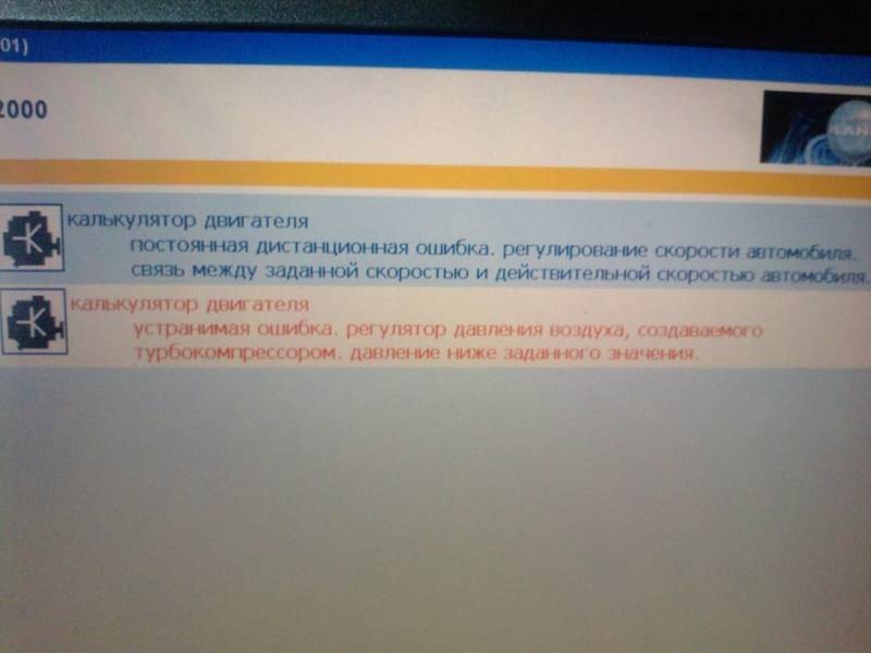

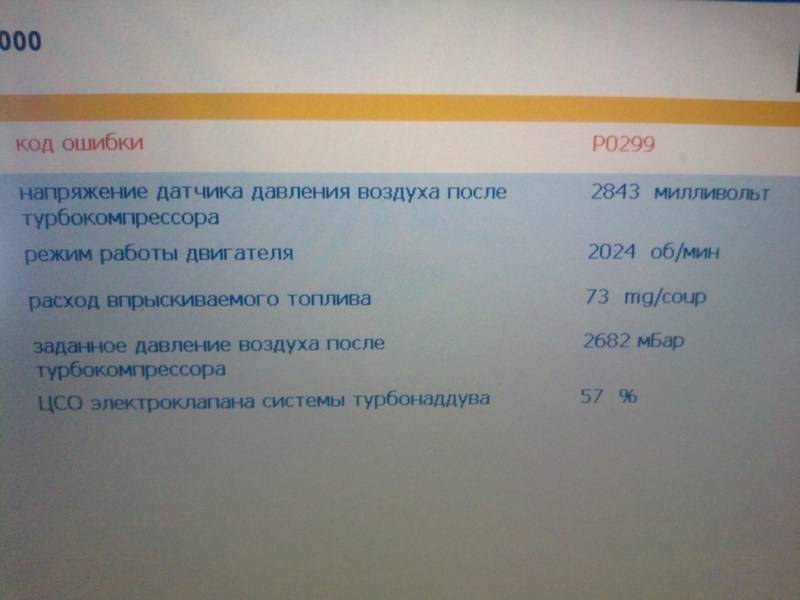

    ну вот и приказала моя турба долго жить
    и так симптомы - тупая на разгон, причем ощутимо на трассе
    при диагонстики одна ошибка - давление турбокомпрессора ниже заданного
    положение штока совпадает больше ошибок нет. для очистки совести был перекинут датчик давления турбины и он ни к чему не привел.
    давление турбины растет очень медленно и макс давление 0.7 бара на 4000 оборотах 3 передача
    такое чувство, что геометрия не работает. масло пока не жрет.расход немного увеличился но нестрашно. не дымит все гуд. при скорости 100 на 5 передаче газ в пол она еле разгоняется и расход макс показывает 10-11 литров . в любом случае турбу придется снимать
    И ТАК ВОПРОС. что лучше будет чинить ее ремонт ~400 или литовская б.у за 250
    кто что подскажет ?????

    пересматри все патрубки - может где-то протерлось-слезло и валит наружу плюс просматреть шлаги от датчика управления - может забился какой или наоброт слез... шток хорошо ходит в реальности?
    если нету посторонних звуков (лязга-свиста неестественного и тд), то я бы копал в сторону датчиков... больше давление ей мозги не дают набрать, тк расход на 5 на максе 11 литров - оч мало...
