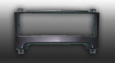

    Появились переходные рамки в 607. Для любителей магнитол сторонних.Обычный ЧЕРНЫЙ пластик.
    как бы под дерево видно и не предвидется... :mellow::blink:
    так а где они появились и какая цена?
    Подскажи где купить и какая цена на переходную рамку???? Только одна особенность я из Украины, но рамка очень интересна.

    Как можно приобрести переходную рамку для педо 607? и сколько денег это удовольствие?
