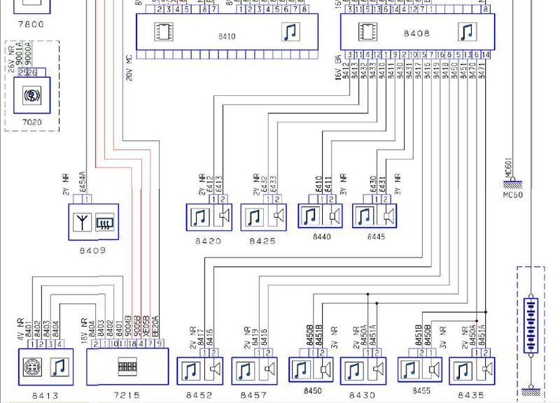

    Подскажите! пежо 607, на заднюю полку хочу установить динамики, но выходящих проводов к ним нет. как правильно их подключить к магнитоле?
    0
    Никак. Нужно укладивать доп. жгуты проводов и ставить усилитель. Плюс из магнитолы нужно удалять встроенный усилитель. На самой магнитоле для овалов выходов нет.
    Это инфа 100%, т.к. у себя делал.
    Изменено пользователем palvasilich
    1
    лучше саб и усилок для него в багажник поставь, запитать его можно через выпрямитель линейного выхода, повесив сигнал на задние динамики.
    0
    а если запитать их от динамиков, что в задних дверках стоят?!
    0
    А смысл? Овалы раздают очень низкие частоты, если все сделано правильно. Ну а если просто от дверей распитать, то не знаю, как в конечном итоге поведет себя магнитофон, там и так от разогиева кое что отпаивается с годами, а если еще и нагрузить в придачу... думай сам, но я бы не стал так делать. Лучше уж как есть или если делать- то делать всю систему

    чет все хотел я усилок штатный или хотя бы колонки овальные поставить в места для сабов(не НЧ а обычные но помощней а то сзади не слышно нифига) но почитал эту тему и понял что под штатный усилок все равно надо провода тянуть(если его нет в комплектации а купить бэушный) да и акустику тоже всю надо под него менять на штатную которая шла в комплекте с усилком? а колонки овальные в штатные места вместо саундбуферов тоже перегрузят и без того загруженную магнитолу без усилителя(да и не станут они в штатные только для НЧ заводских)???рестайлинг 607.
    Изменено пользователем ostinpawers
    0
    В рестайле проводка точно есть под все, да и усилок и прочая приблуда тоже. Речь здесь шла про дорестайлы
    У рестайла усилок за бардачком прячется.
    0
    Нет у меня усилка, смотрел по сервис боксу, а вместо задних сабиков заглушки стоят(в рестайлах тоже разная комплектация бывает). Поэтому думал бэушный купить и поставить в штатное место. Но почитал всю эту тему и понял что есть ряд проблем с реализацией этой идеи(о чем и спрашивал в пердъидущем сообщении).
    0
    Ищи проводку, в рестайле должна быть
    0
    знать бы где искать. как то расплывчато под бардачком да и здесь проскользнула инфа что если по заводу не было то надо тянуть новую.
    0
    Это была инфа про дорестайл.
    Сними заглушки овалов и пошарь там рукой. На овал идет 2-х пиновый разьем. Если он есть, то тогда вообще без проблем
