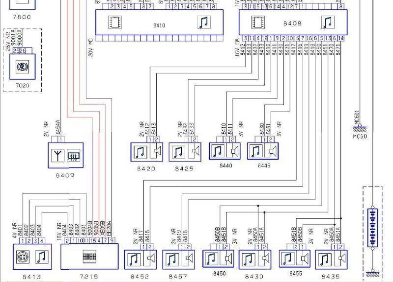

    Вопрос по расположению динамиков в пежо 607, и их идендификация на схеме:
    1.т .е. есть схема с подписью динамиков (напр. 8420, 8425, 8440, 8445), а где они расположены на автомобиле?
    2. Мануал пишет, что число динамиков в 607-м 12 шт., а на схеме только 10, куда подключать еще 2?
    0

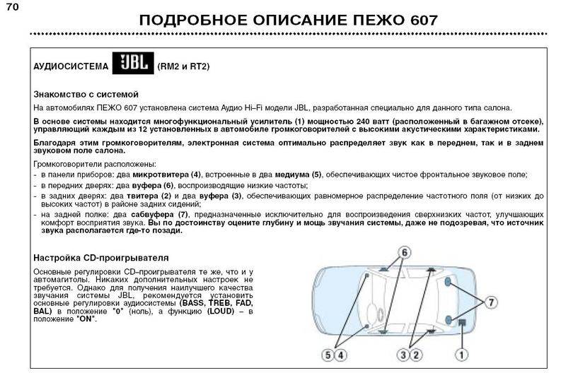

    Все же написано, в панели два медиума и в них встроенные твитеры, итого 4 штуки + 6 в дверях и 2 в задней полке
    Изменено пользователем Andrucha
    0
    Так вот, как мне привязать то что на схеме к таму что написано, необходим номер каждого из динамиков (нужно для подключения) и куда подключать те 2 дин. которых нет на схеме?
    0
    В торпеде установлены 2-х полосные динамики ( в версии с акустикой JBL), в комплектации стандарт просто стоит ВЧ динамик. Тех которых нет на схеме подключать не нужно они встроены в один корпус поэтому и называются двух- полосные 2 way
    0
    Cпасибо за инфу, уже хоть што то
    0
    Ребята, кто может рассказать, какой номер динамика(84--) по схеме где расположен на 607-м
    0
    Взять информацию о принадлежности номера и места его в авто из пояснения к схеме которую ты выложил, там в пояснениях должно быть расписано какой динамик за что отвечает.Вообще расскажи для чего тебе это нужно? Какую цель преследуешь? Могу подсказать только номер динамика в торпеде двух полосного. 9 633 355 780
    0
    Как я понимаю это он:
    0

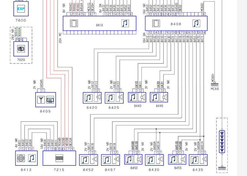

    Дело в том что у меня есть только страница схемы, а более полной с описанием компонентов нету, может кто поделится?Необходимо мне знать какой динамик на какой канал усилителя вешать
    0
    Метод прост магнитолу и усилитель в режим музыки, звук поочерёдно на магнитоле переводишь во фронтальный и левый канал на усилителе поочерёдно проверяешь, где играет музыка. Метод проб и ошибок или методом тыка :rolleyes:/>
