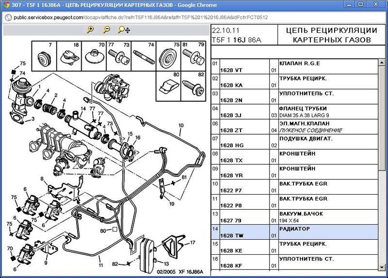

    Y10.38 - это клапан (перевод на картинке неверный).
    Зачем этот клапан? Если грубо, то он выключает турбину (прекращается подача вакуума в трубочку и там появляется атмосферное давление) на высоких оборотах и при резкой перегазовке, чтобы давление не превышало 2 атмосфер (примерно), иначе давление может вырасти до 3 атмосфер (примерно), что плохо для турбины, мотора и всех воздушных соединений (могут тупо порваться патрубки).
