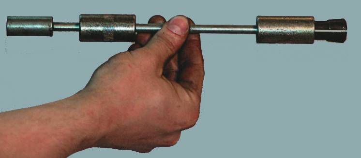

нужен специальный съёмник!
Пожалуйста, подробнее про съёмник. Где взять и что он собой предсталяет?
Съёмник нужен чаще в тех случаях, когда движок стал колом, и тогда есть риск сломать при съёме форсу. А если двигло заводится и греется, то всё гораздо безболезнее можно сделать, просто на СТО и "мастера" не хотят об этом говорить и заниматься (много бабла не срубят в этом случае). За 2-3 дня до снятия форсы, перед каждой поездкой, запырскивай спец.жидкостью (ил WD-кой) закисшую форсу, а когда будешь доставать форсу дня через 2-3, то сразу прогрей движок, и будет тебе счастье. У меня работало покуда 100%, 3 раза и все разные форсы так лечил сам.
Спасибо, буду пробовать.

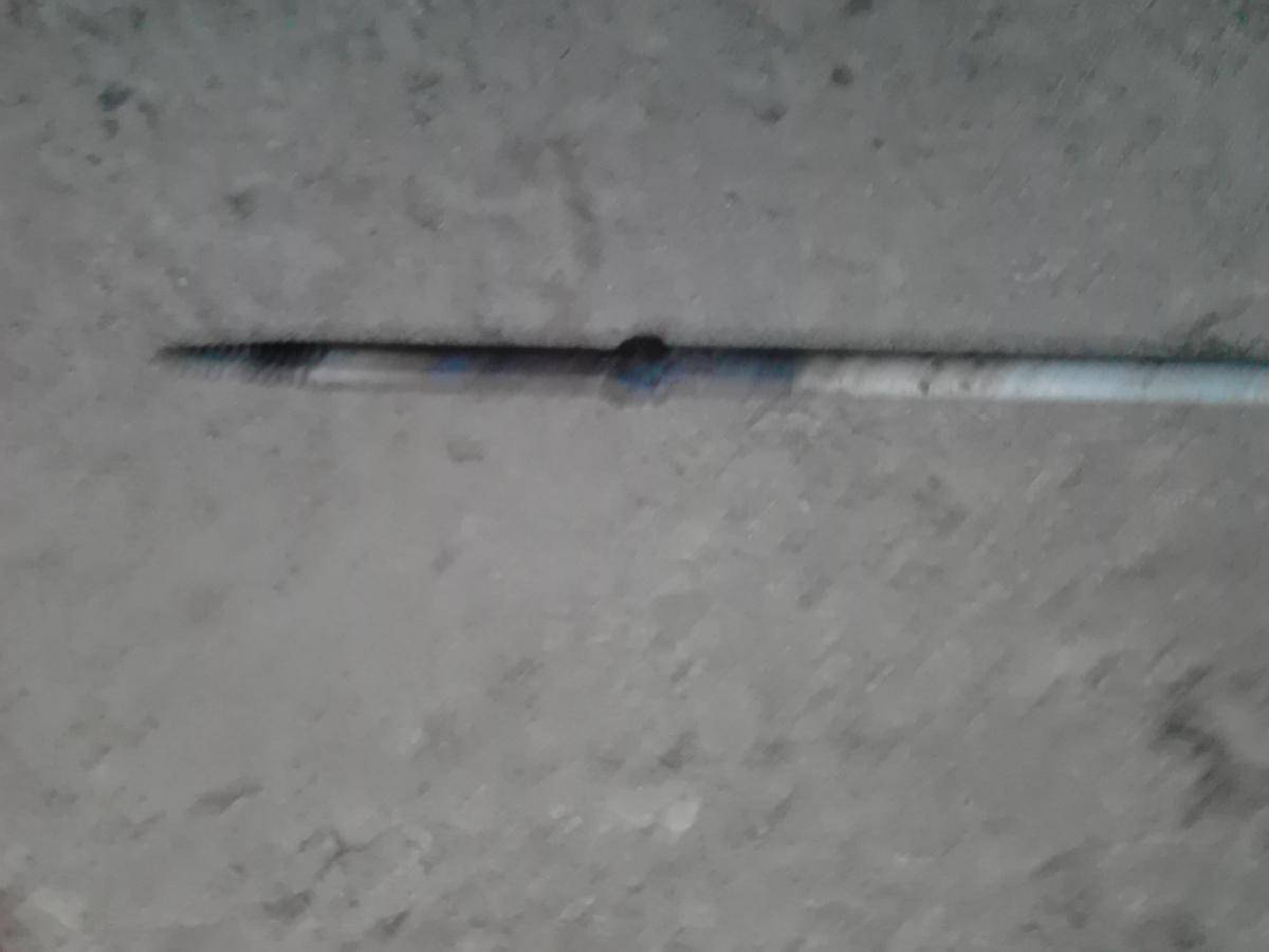

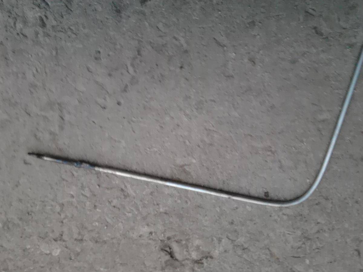

Шайбу все время доставал круглым напильником. Немного вгрызаешся напильником в медь шайбы и поднимаешь. Главное напильник с подходящим диаметром и немного под конус.
