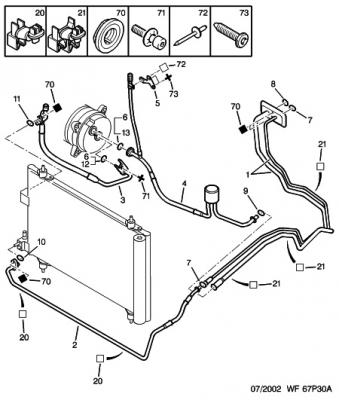

    Так, напишу тут, вопрос вроде профильный. Рылся в СБ и нашел такую фигню - Сменный компл. картриджа для осушителя кондера, номер 6455 AH. Опять же, по СБ, есть отдельная статься по замене фильтрующего элемента осушителя, детально описанная. Правда, нет описания для чего он там вообще нужен и как часто его нужно менять. На рисунке он под номером 6. У кого какие мысли?
    0
    Срок службы осушителя может зависит от разных факторов. Поэтому-ХЕЗ как часто его нужно менять.Но PSA рекомендует менять каждые 2 года эксплуатации.
    а кто нить его мнял и при его замене фрион придётся по новой заправлять ? или нет
    0
    Старый фреон могут выкачать из системы и сохранить для последующей заправки
