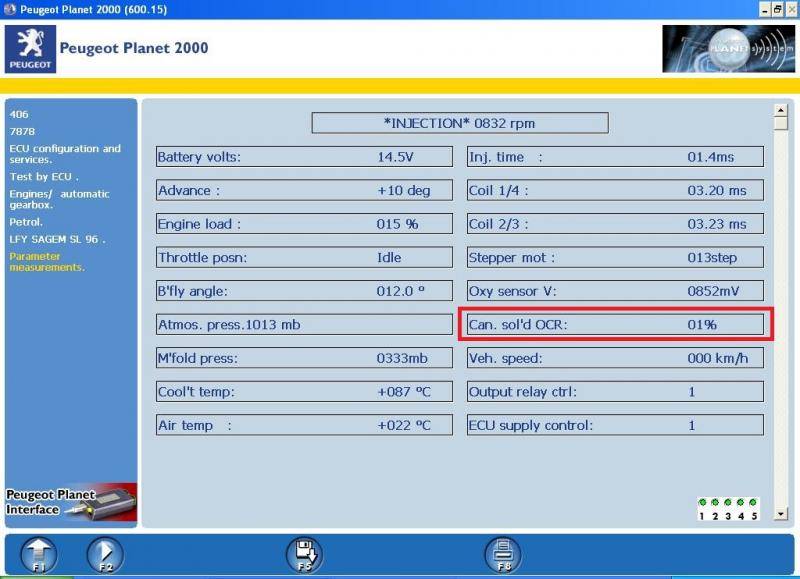

    Ну тогда немного теории: В период подачи напряжения на клапан абсорбера(открытие оного) ЭБУ одновременно корректирует пропорционально впрыск топлива. Это происходит так-же  и на ХХ, если моторчик прогрет до определённой температуры. Эта корректировка, вообщем-то, незначительна, по-скольку в прошивку заложен тот момент, что из абсорбера во впуск поступает не чистый воздух, а пары бензина. Но некоторые моторы немного "капризничают" в случае, когда корректировка по смеси произведена, а от канала абсорбера ничего не поступило...

    Электромагнитный клапан продувки адсорбера управляет электронный блок управления (ЭБУ) Пары топлива из баков частично конденсируются в сепараторе, конденсат сливается обратно в бак по трубопроводу (в funcargo такого нет). Оставшиеся пары по трубопроводу проходят в адсорбер через гравитационный клапан, установленный в сепараторе. Второй штуцер адсорбера соединен шлангом с клапаном продувки адсорбера, а третий — с атмосферой. При неработающем двигателе второй штуцер перекрыт электромагнитным клапаном. При пуске двигателя блок управления двигателем начинает подавать управляющие импульсы на клапан. Клапан сообщает полость адсорбера с атмосферой, и происходит продувка сорбента: пары бензина отводятся через шланг и дроссельный узел в модуль впуска. Неисправности системы улавливания паров топлива влекут за собой нестабильность холостого хода, остановку двигателя, повышенную токсичность отработавших газов и ухудшение ходовых качеств автомобиля. Узлы системы улавливания паров топлива снимают для проверки или замены при появлении стойкого запаха бензина вследствие нарушения герметичности узлов и трубопроводов, а также в результате отказа клапана продувки адсорбера. Кроме того, нарушение герметичности адсорбера и отказ клапана продувки могут стать причинами неустойчивой работы двигателя на холостом ходу вплоть до его остановки. Прошу прощения, был не прав. Это выдержка из материала по его работе. Не по теме - но тогда как ЭБУ справляется при его блокировании? Просто интересно.
