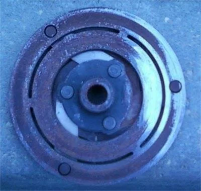

    Объясню ситуацию: как оказалось, машина приобреталась с нерабочей климой.1. Заправил фреоном, поездил. Без результата.2. Обратился к "спецам". Диагнос только после вскрытия. Вскрыли. Замена компрессора. Сметная стоимость включая работу: 470 USD. Отказался.3. Покупаю на разборке компрессор 80 USD.4. Следующий "спец" устанавливает, вакуумирует, запускает. Все работает, вот только не охлаждает. На вопрос: "В чем дело?", ответ: "Не знаю." На улице жара под 32.5. На следующий день погода испортилась до 20 градусов. И о боже, все заработало.6. Так отъездил два сезона. В последние жаркие деньки этого лета опять та же картина. Все щелкает, работает, но не охлаждает. Задолбало. Что посоветуете? Опять к "спецам"? Не хочу. Очень я их "уважаю".
    1
    кондиционер реанимировал, оказалось достаточно заправить, пусто было в нольспустя пару дней появился непонятный звон, исходящий где-то из района компрессора, звон то есть, то нет, бывает тишина - потом газануть хорошенько и звон появляется, как будто от вибрации что-то соскакивает (может шестерни или подшипник какой) - если вручную включить кондиционер, то слышно как щелкает муфта и в 100% случаев звон пропадает пока работает кондиционер - что бы это могло быть в том районе? и если компрессор, то что там может звенеть?
    0
    ну вообщем сам спросил - сам отвечаювсе дело оказалось в сцеплении муфты компрессора, у нее частично были повреждены шлицы на той части которой сцепление садится на шкиф, поэтому сцепление болталось (без нагрузки) и цеплялось за что хотело - отсюда и звон
    0
