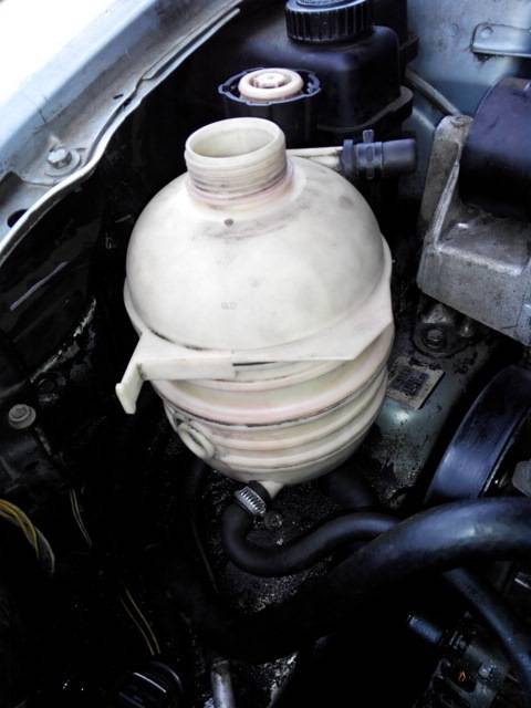

    поездил в обед. прогрел машину до 87 градусов.
    патрубки мягкие, и не видно, чтобы из под крышки что-то текло. конечно на бачке видны разводы, но видимо они были давно, т.к. сам бачек покрыт пылью.
    0
    На горячем бачке подтёки антифриза быстро высыхают.

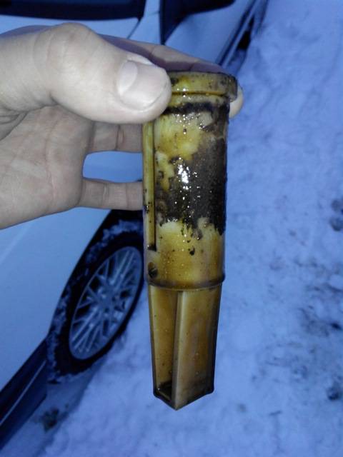

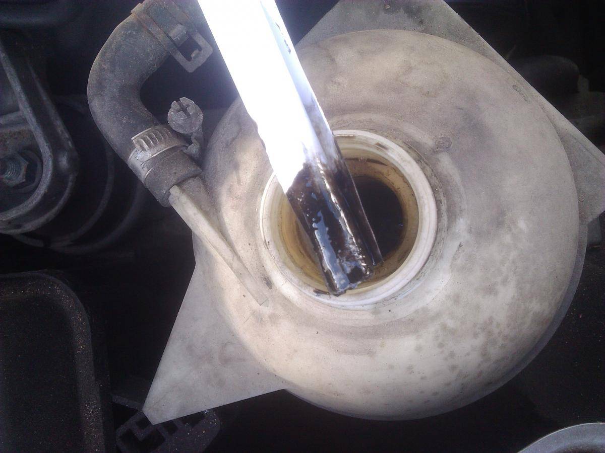

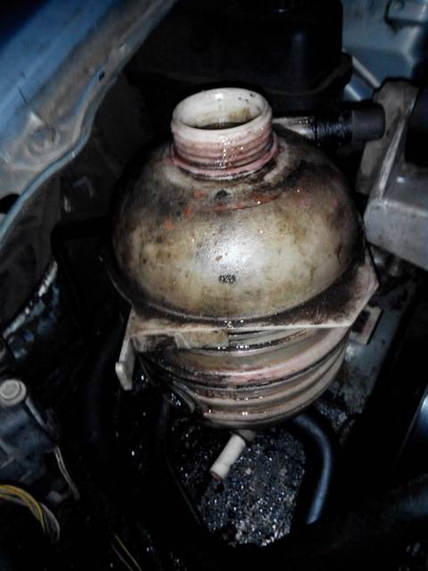

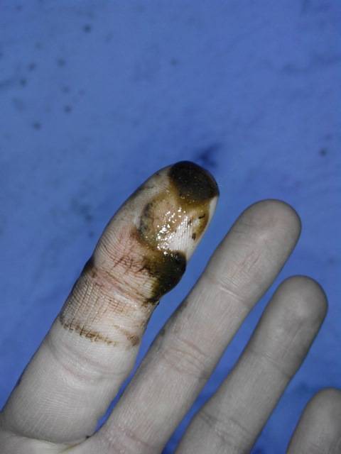

    чем только не моют.

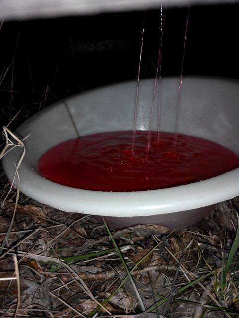

    антифриз красный в бачке?
    вот такой вот у меня "антифриз", но при этом крышка идеально чистая, как с магазина
    0
    Можно слить в белую тару грамм 200-300?
    0

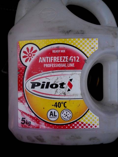

    @oda обожди ты в сложное бросаться, начни с простого, что заливал и т.д. Дешёвые, так сказать, антифризы могут кипеть при 90°, так что колись)
    0
    Антифриз марку честно скажу не помню. Но не то, что рекомендуют это точно. Потому что когда термостат менял с пол литра где-то вытекло и я на заправке Лукоиловской купил и долил.
    Розового цвета.
    Изменено пользователем oda
    0
    Сливай весь антифриз, промывай минимум тдва раза водой, покупай хороший антифриз (очень желательно концентрат), приготовь и залей. Проблема уйдёт.
