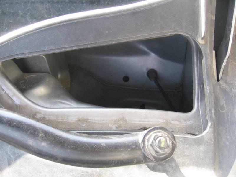

У меня была таже проблема. Решил ее так: разобрал обшивку порогов, оттянул ковер(не коврик под ногами), сушил феном,но откуда ведь течет?--поясняю течет из техн отверстия под лобовым стеклом у водителя, снимаем пластиковый защитн кожух под дворниками(а можно и просто сеточку прямо возле дворника водителя или подденьте ножиком и она выскочит), потом смотрим и видим, что там отверстие диам 30 мм резиновый уплотнитель и в салон идут пару проводов, течет имеенно тут, покупаем герметик, обезжириваем поверхность и замазываем герметиком. И все будет ОК!!Иногда приходится разобрать пол машины, чтобы узнать истинную причину ....
допустим попала туда влага, а дальше по салону куда идет. если буду лить воду, то откуда мне ждать воду в салоне?

Отправлено 03 May 2011 - 22:35
до 6 литров будет под ногами водителя, а ежели больше,то потечет к заднему левому))) пассажиру....

Отправлено 09 May 2011 - 22:51
Да, у тебя стоит заглушка а у меня туда провода спускаются к предохранителям, и уплотнитель стоял не по-белорусски, в итоге заделал все герметиком,завтра сфоткаю выложу
