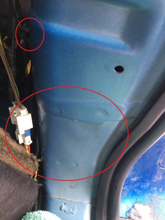

После покупки авто, через пару дней унюхал неприятный запах сырости (как будто потниками воняет мокрыми) особенно это ощущалось с утра. Повытаскивал все коврики - везде сухо. Пол дня стояла с открытыми дверями на солнышке. На утро та же вонь!!! Начал лазить более доскональна. Нашёл! У меня сырой полик не в ногах пассажира, а именно под пассажирским сиденьем (там где провода с под оббивки выходят. Снял обшивку дверей. На задней двери была оторвана целофановая защита, заклеил, всё просушил. Симптомы прежние. постоянно влажный полик (не мокрый, луж нету), а влажный. Что делать????
Сообщение отредактировал Tishan: 23 November 2011 - 19:26
  #54 OFFLINE   Tishan
Tishan
  • 21 сообщений
Отправлено 23 November 2011 - 19:40
см картинку
Прикрепленные изображения
  • 1
  #55 OFFLINE   Raptor
Raptor
    Members
  • 5562 сообщений
Отправлено 24 November 2011 - 13:54
смотри уплотнитель шлейфа на стойке (не на дверке), который от задней дверки идет. через него может влага попадать в шлейф проводов и стекать под сиденье пассажира.

Отправлено 28 November 2011 - 10:52
проверил, всё герметично
