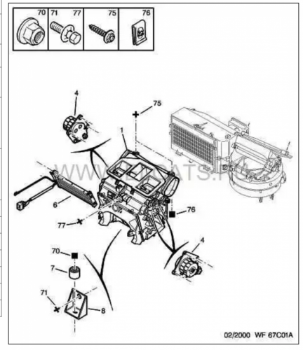

Чтобы достать радиатор печки, нужно открутить 3 болта, удерживающих электропривод заслонки (не уверен в правильности названия) и снять его. На фото выше, где трубки ож, я отметил красными кругами, где нужно открутить.
Сам радиатор так же удерживается 2 саморезами.
Достать радиатор мешает корпус вентилятора кондиционера, но если отодвинуть торпеду и аккуратно вытягивать чуток по диагонали, то он достаётся легко.
