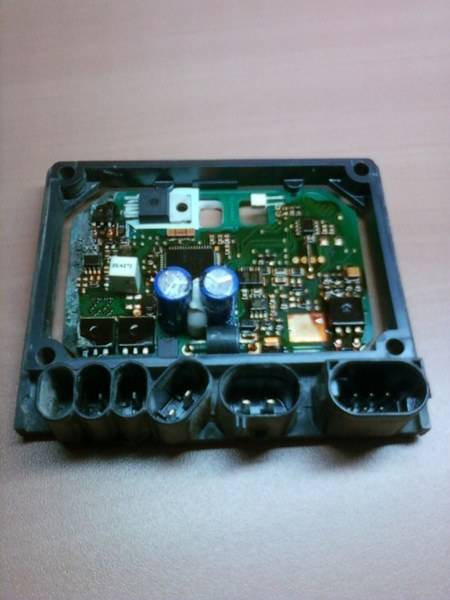

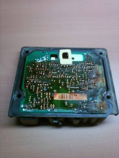

    Так выглядит 6-ти пиновый разъем для Webasto Thermo Top C/E/Z корпус разъема, контакты и уплотнители

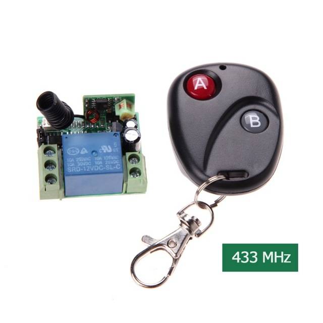

    Я себе на федре вывел провод на первый пин фишки управления вебастой, и прикупил такой вот пульт дистанционного управления в барахолке на онлайнере, все соединил, в данной черной коробочке, + к + - к - управляющий через реле подает плюс на первый пин по нажатию на кнопку А, по кнопке B вебаста глушится. Машина под подъездом, включил заранее для прогрева с балкона и норм :)

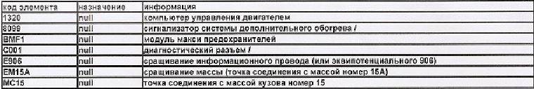

    В пежо 807 2.0 HDI не запускается вибаста от климат контроля. Сама вибаста в рабочем состоянии. Запускается с диагностического разъема, при подаче + 12 V на 1 pin разъема X1, а так же при принудителной подаче - 12 V. Проводку проверили, говорят что в порядке. Климат контроль в рабочем состоянии.
    Наконец выяснил причину по которой не работала вибаста при заведенном двигателе, так же вместе с этим повышались обороты холостого хода в движении и при заводке двигателя до 1300 и постоянно держались не падая, загорался чек по двигателю и было две неустранимые ошибки P1403 и P 1408. Причиной тому явилась кривая прошивка блока управления двигателем при удалении ФАП. Все это дело выполнялось на БОРОДИНСКОЙ. Вместо прошивки для мотора RHM была установлена прошивка для двигателя RHT и обрезание FAP в установленной прошивке выполнено не полностью. После повторного обращения на БОРОДИНСКУЮ мне было сказано что у ВАС все ОК прошивка тут не причем, дело в проводке или еще в чем другом. Так и уехал от них со своими проблемами не решив их. Сездив к ОФИЦИАЛАМ мне сказали что скоее всего проблемма либо в самом блоке управления либо в его прошивке. Обратившись с этой проблеммой на КОЛЬЦОВА, ребята посмотрели мою машину, поменяли прошивку именно для моего мотора RHM, как положено обрезали FAP и о ЧУДО машина заработала и как следует поехала. Чек и ошибки пропали, вибаста заработала, обороты холостого хода больше не взлетают. Не повторяйте моих ошибок, Обращайтесь к авторитетным, проверенным временем диагностам (электрикам), благо их на форуме хватает. Лично я больше на Бородинскую не поеду и другим не советую. Изменено пользователем Шпунтик
