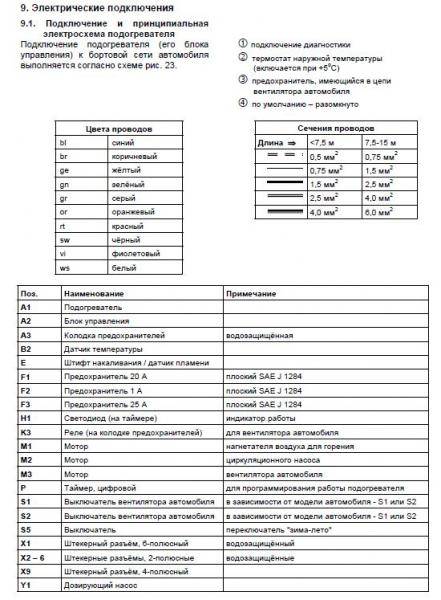

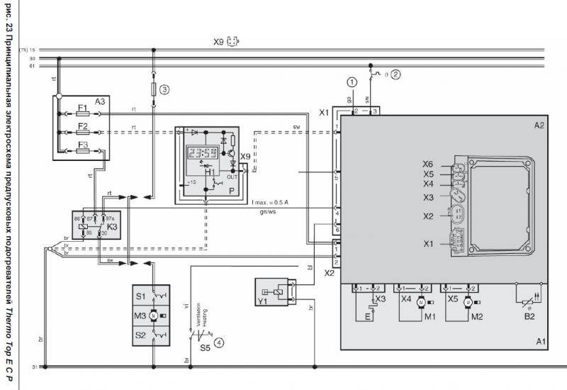

    Подскажите, по схеме ниже, какой провод управляет вебастой?  8097?, или я что то путаю.
    0
    Читал, что человек пробовал замыкать на массу провод 8097, но отопитель не запустился, может не тот нашёл. Надёжнее снизу провод найти (синий до разъёма отопителя, жёлтый - после разъёма на отопитель).
    Делай сразу все без колхоза. Нужно вставть маму на 1 пин 6 контактного разъема на самой вебасто
    Как я понял, подавать надо + на 1-й контакт.
    Ну а все же, откуда идет сигнал на запуск вебасты, если нет климата.
    0
    Все правильно написал + 12 v на первый контакт. При запуске двигателя сигнал массы на запуск вебасто идет от блока управления двигателем. Изменено пользователем Шпунтик
