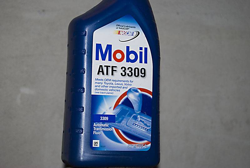

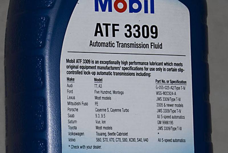

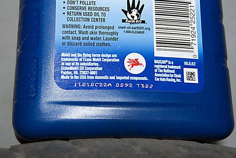

Отправлено 13 June 2011 - 11:47
Заказываю себе масло мобил jws3309 в акпп АМ6В канистра 20л. Если есть желающие купить на двоих звоните или пишите. 10л.= 1 000 000 вyr
