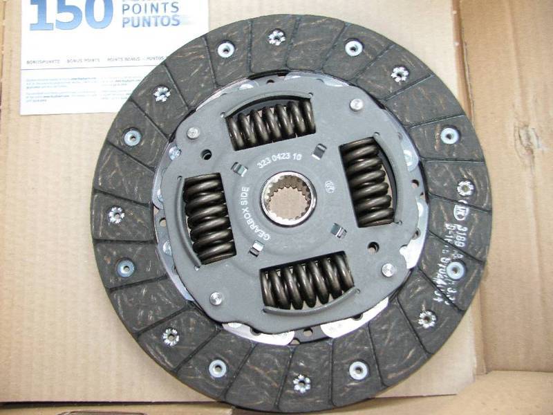

    Вопрос сдедующий. На диске с одной стороны пружины выступают больше ем с другой. Какой стороной диск ставится к маховику, а к какой к корзине???
    0
    Ой ты боже мой. Хотя бы книжки по ремонту читай иногда. Ступицей К коробке. По другому будет цеплять за маховик.

    Давайте разбираться вместе...
    Вот что экзист выдает по поводу этих комплектов:
    1) 624 2119 00 - состоит из
    Luk 323 0423 10 Диск сцепления 1
    Luk 124 0193 10 Корзина сцепления 1
    Luk 500 0760 10 Подшипник выжимной 1
    2) 624 3078 00 - состоит из
    Luk 124 0281 10 Корзина сцепления 1
    просто тогда сразу возникает вопрос?
    Раз они отличаются только корзиной сцепления, следовательно диски сцепления у них оба с демпферами (пружинками), так как первый вариант по всем каталогам в применяемости у ксантии 2.0 хди RHZ ----- значит оба ставятся под одномассовый маховик, верно? тогда зачем во вторим комплекте в каталоге идет запись "Для двигателей с двухдисковым маховиком... Двумассовый маховик проверить и при необходимости заменить?
    и еще больше запутался когда увидел что -Luk 323 0423 10 Диск сцепления- в применяемости и у 406 hdi и у ксантии Hdi
    Вопрос к Daiver' у на 406 hdi до рестайлинга я так понимаю стоит одномассовый маховик, а после рестайлинга с 99 года у всех двухмассовый, у меня 99 год рестайл есть ли вероятность того что стоит еще 1-массовый маховик... может кто сталкивался при замене. VIN VF38BRHZE80979004
    Изменено пользователем Antipod
    0
    нет. не правильно. они отличаются и дисками. на одномассовом маховике диск с пружинками - на двухмассовом без пружинок. почему так? советую почитать про двухмассовый маховик более подробно. для этого достаточно отмотать пару страниц обратно в этой теме.
    P.S. по заводу у тебя двухмассовый маховик.
    P.P.S. не доверяю я люкювскому каталогу. т.к. не может быть одинакового диска сцепления на одно- и двухмассовых маховиках.

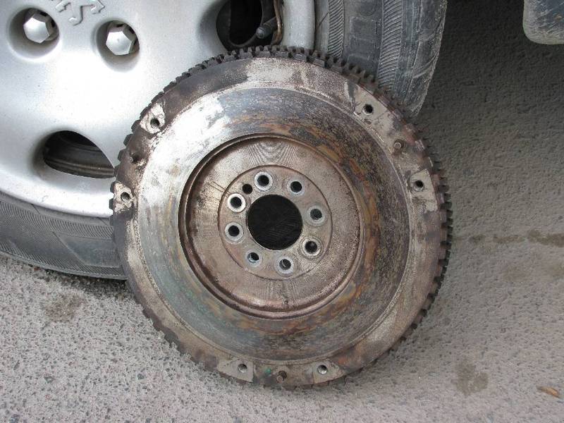

    Может кто подскажет где купить б.у. маховик от ксантии, а то кучу объявак обзвонил с автобизнеса и автомалиновки а ничего приемлевого нету то ценник 100, то венец не идеальный за 60$.. где найти за -40-50???
    0
    В Бресте тож 100 ито если очень поискать, а так все ломят 150. -_-
    0
    что то торгаши вообще ценник заломили.... еще летом все по 40-50 покупали теперь минимум 60-70----100, причем обзвонив некоторых узнал что продают только комплектом с б/у сцеплением ценник 200-250... ну это просто вообще пипец какой-то
