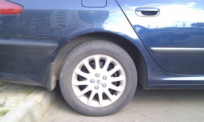

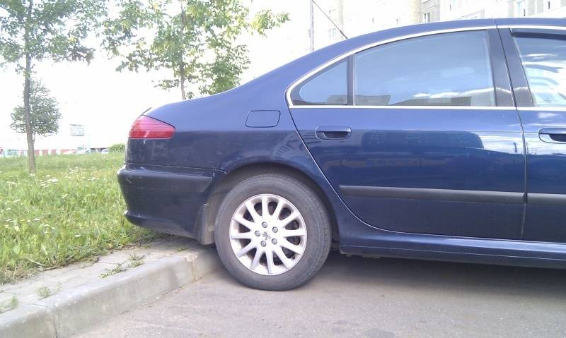

    Вот и я проставки, сделанные TCool'ом, поставил. Конечно было не так легко, как он описывал, я со стяжками помучался - места маловато. Но все же поставил не снимая колес! Результат на фото (в баке 60 литров бенза, стоит газовый баллон (около 20л газа), в багажнике ничего кроме запаски и минимально инструмента) Теперь садишь троих и колеса не прячутся под арки)

    в машине 3 человека взрослых,1 ребёнок + багажник под завязку и пол бака бенза!
