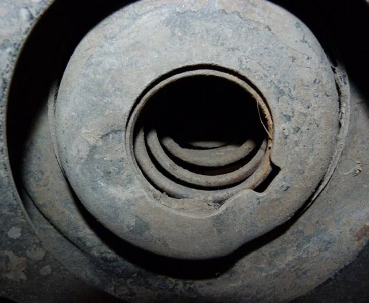

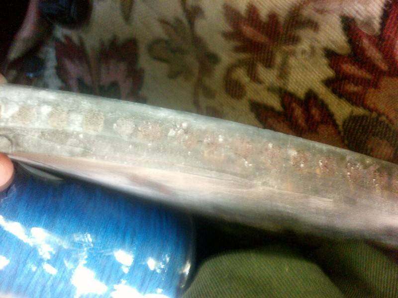

    Вот парочку фото родной прокладки.
    может у кого есть родная на руках? в любом состоянии... Видел жигулевские проставки, гораздо лучше, гораздо лучше, чем наш самопал по итогу B)

    там все плюс минус...но в жигулевских и резина жесткая, и толщина то, что надо...и это будет единое....а не составная конструкция, но самое главное, там есть углубление для витка :rolleyes:

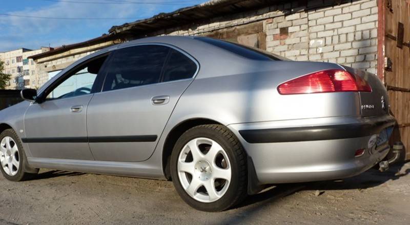

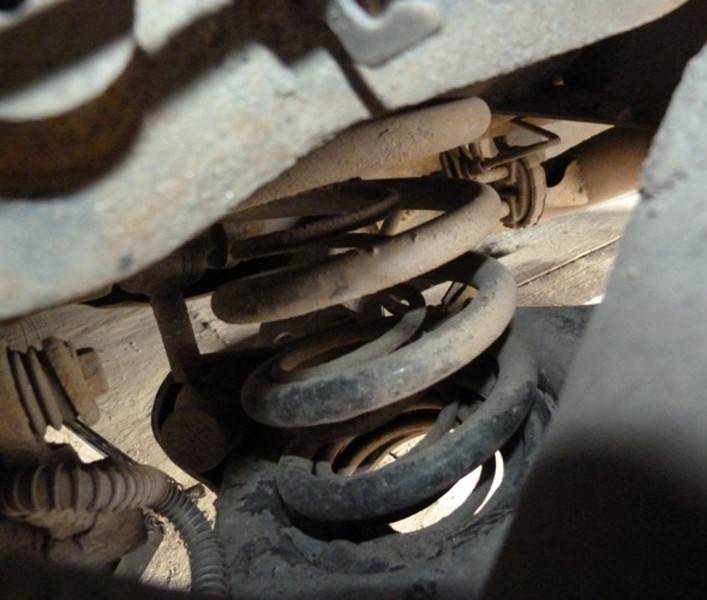

    Бывают 25,35 и 50 мм но !!! почему то при установке проставки в 25 мм - машина поднялась около 40 мм !!!Выглядят проставки как на фото:
    0
    40 мм, по-моему многовато..... Нет? Как смотрится? Ставил ли родные старые проставочки вместе с новыми? Мот поэтому и получилось 40 вместо 25-ти. Как раз старые проседают где-то до 15мм.... :huh:Аааа, вот, все, увидел пост32 и проставки вместе со старыми. Тогда др. вопрос: по-моему высоковато смотрится, или просто по-тому, что 16-колеса.Мот на 17-х щель поменьше будет?Не просела чуть-чуть по прошествии времени? Или так и осталось?

    Как для меня очень нормально, тем более, что со временем немного просело. Да ! И у меня еще и пружины стоят НОВЫЕ!

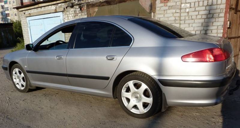

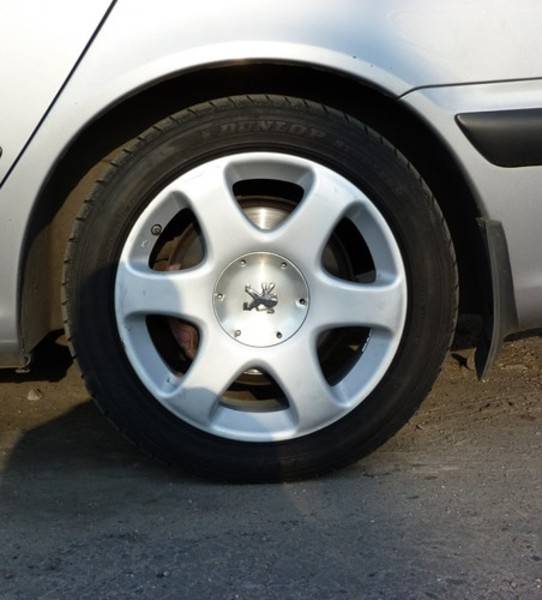

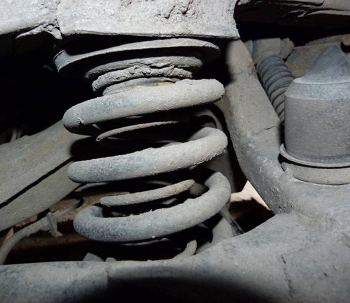

    Поставил себе проставки, любезно предоставленные мне Ректором. (спасибо ему!)Мне хватило. Несмотря на то, что проставки толщиной 16 мм, машина поднялась выше,- сантиметра на 2-2,5.Вероятно, за счет того, что продавленные в старой-родной резинке канавки от пружин теперь распределились повсей площади новых. В общем, зазоры в арках спереди и сзади на глаз выглядят одинаково, чего собственно и добивался.Из инструментов обошелся одним домкратом и одной деревянной колодкой, ну... не считая ключей. Стяжками для пружин не пользовался, грузами тоже.Все получилось и так. Всем разместившим отчеты,спасибо ! (помогли):rolleyes:

    Да, как то все быстро и просто получилось. Делали вдвоем. Точный алгоритм сейчас не опишу, но при помощи деревянной колодки,(типа для колки дров, только поменьше), домкрата, ну и естественно, какой то там матери...:rolleyes: Снять вообще без проблем, а ставить при помощи подкладывания колодки под рычаг и частичного опусканиядомкрата. Правда, колесо конечно снимал, рычаг и стабилизатор откручивал. Вроде все.

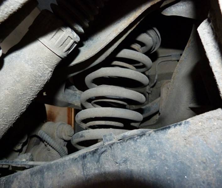

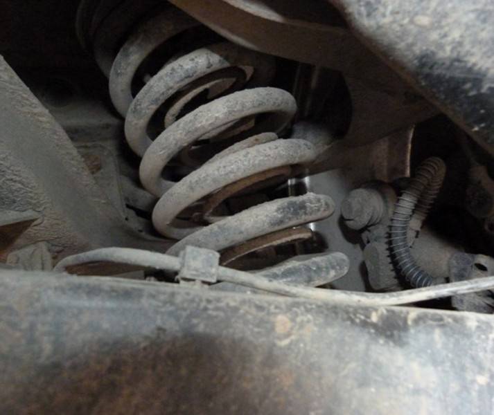

    у меня стоит 2 пружины, одна большая вторая внутри поменьше...
    Знать бы каких параметров внутренняя пружина.
