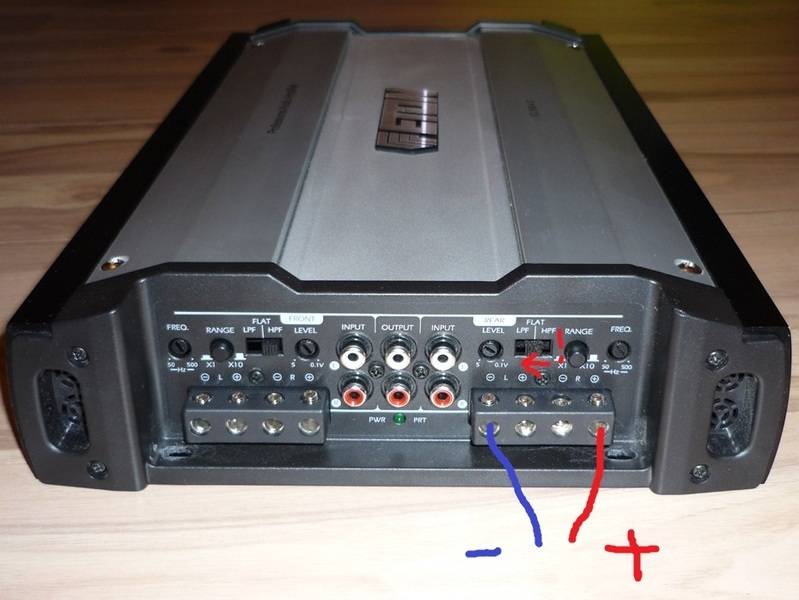

toxa Опубликовано 23 декабря, 2011 Жалоба Поделиться Опубликовано 23 декабря, 2011 внимательно посмотри на усилок в месте подключения проводов "по каналам". обычно там даже нарисовано как подключать мостом. В четырехканальнике можно сделать 2 канала мостом, усилки покруче имеют возможность объединять 4 канала в 1 мостом.Подключать мостом ничего сложного, один провод на + первого канала, второй провод на минус второго канала.усилитель простенький, поэтому никаких преключателей нет. А вообще при соединении мостом какие параметры меняются? Ссылка на комментарий Поделиться на другие сайты Поделиться
Kruiz Опубликовано 24 декабря, 2011 Жалоба Поделиться Опубликовано 24 декабря, 2011 (изменено) _1_ _2_ каналы1 2 3 4 номера выходов+ - + - полярность выходовподключаем + к выходу номер 1, а минус к выходу 4, так будет формироваться стандартный мостно опять же следует обратиться к мануалу на усилитель, я привел пример Изменено 24 декабря, 2011 пользователем Kruiz Ссылка на комментарий Поделиться на другие сайты Поделиться
