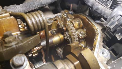

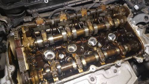

EvgenMexan Опубликовано 31 марта, 2018 Жалоба Поделиться Опубликовано 31 марта, 2018 В 13.03.2018 в 12:25, Ash_by сказал: БМВ мотор? У меня такая же проблема. Нашли решение? Проблем может быть много. Вот одна из них.)) Ссылка на комментарий Поделиться на другие сайты Поделиться
