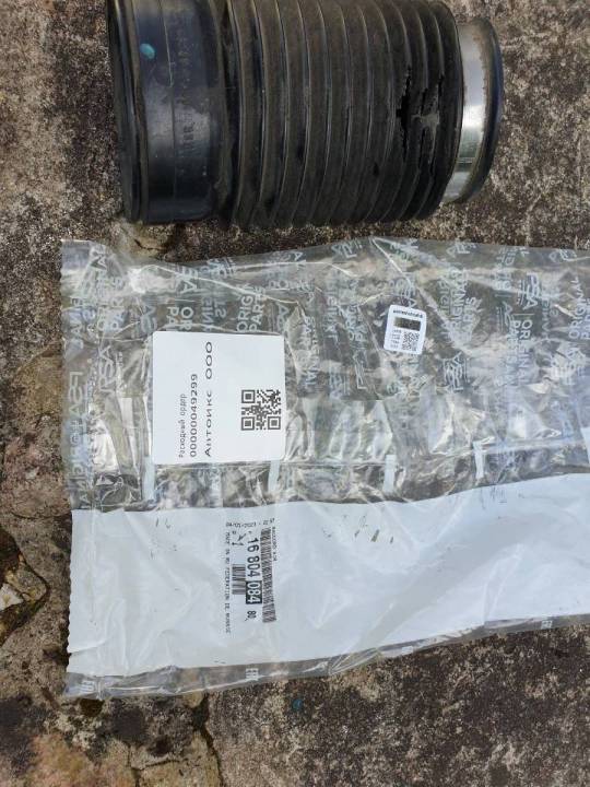

  • Замена гофры воздушного фильтра ПЕЖО 306 XR 1,6i универсал (фото 5) была необходима ввиду физического износа родной гофры (фото 4). Подошла гофра для моделей 206 и 307 за № 16804084 PSA ( фото 1). В отличие от родной установил её внутрь пластмассовых патрубков воздушного фильтра ПЕЖО 306 (фото 2 и 3).

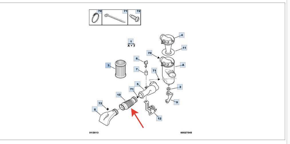

  • Схема установки гофры воздушного фильтра ПЕЖО 306 XR 1,6i (рис. 1).
