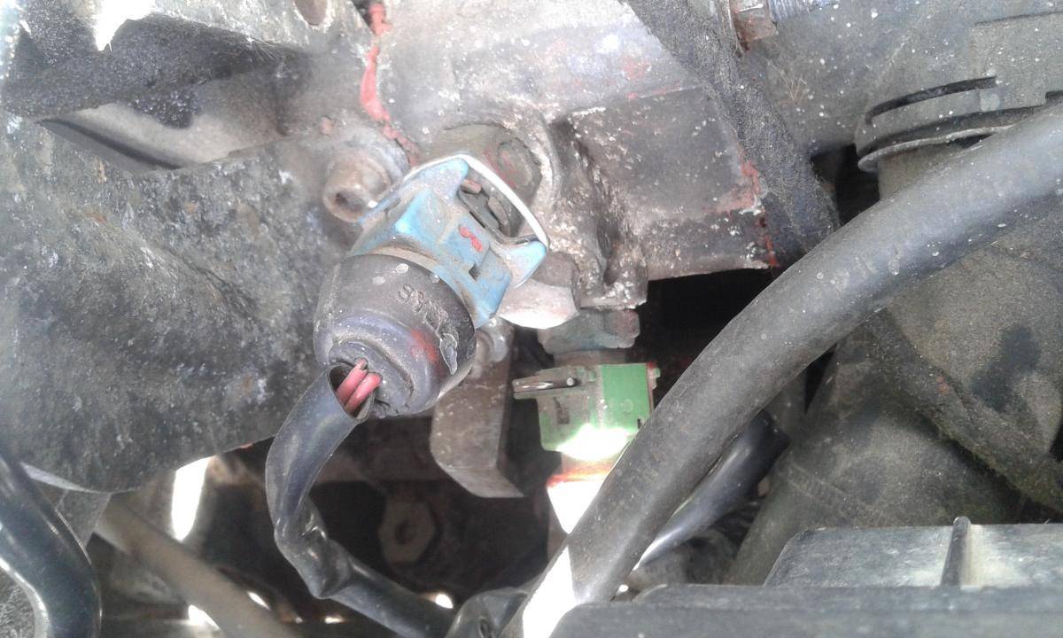

Belka-406 Опубликовано 25 мая, 2014 Жалоба Поделиться Опубликовано 25 мая, 2014 (изменено) Вроде как 102 гр. На сколько я помню, если снять фишку с датчика то должны вращаться оба. Фишку только не помню какого цвета, вроде коричневого. а где она находится? там где блок термостата? Изменено 25 мая, 2014 пользователем Belka-406 Ссылка на комментарий Поделиться на другие сайты Поделиться
smd Опубликовано 25 мая, 2014 Жалоба Поделиться Опубликовано 25 мая, 2014 а где она находится? там где блок термостата? Да, на термостате, там их 3 и коричневый вроде как посредине. Ссылка на комментарий Поделиться на другие сайты Поделиться

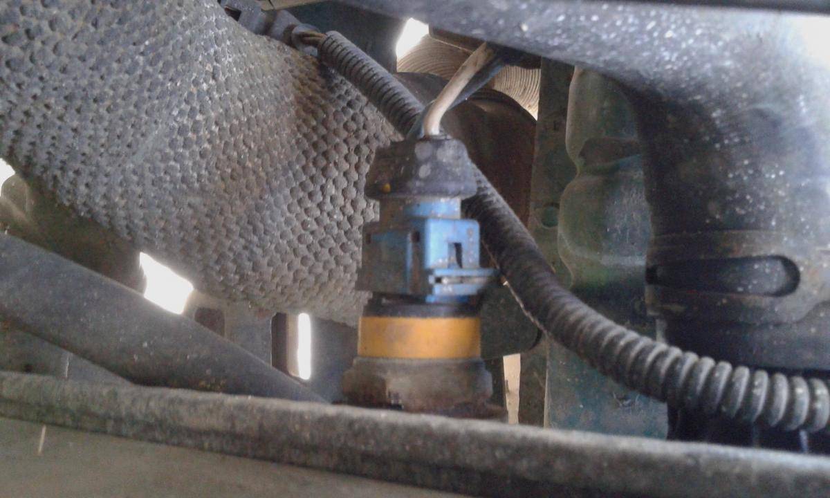

Belka-406 Опубликовано 25 мая, 2014 Жалоба Поделиться Опубликовано 25 мая, 2014 блин тока приехал с города t поднялась до 110 и всеравно крутил тока 1 вентик, ща пойду попробую отсоеденить от фишки, Ссылка на комментарий Поделиться на другие сайты Поделиться
Nik Опубликовано 25 мая, 2014 Жалоба Поделиться Опубликовано 25 мая, 2014 Попробуй просто подать питание на вентилятор, накинув напрямую провода от аккумулятора. Если работает - значит дело в реле. Ссылка на комментарий Поделиться на другие сайты Поделиться

Belka-406 Опубликовано 31 мая, 2014 Жалоба Поделиться Опубликовано 31 мая, 2014 Попробуй просто подать питание на вентилятор, накинув напрямую провода от аккумулятора. Если работает - значит дело в реле. вентиляторы крутятся на акуме, а ставлю на место нехотят, может дело в датчике? он у меня в радиаторе стоит, я читал что при снятии фишки они должны включатся однако у меня невключаются в чем дело? Ссылка на комментарий Поделиться на другие сайты Поделиться
Nik Опубликовано 1 июня, 2014 Жалоба Поделиться Опубликовано 1 июня, 2014 Значит смотри реле и контакты. Ссылка на комментарий Поделиться на другие сайты Поделиться
Belka-406 Опубликовано 1 июня, 2014 Жалоба Поделиться Опубликовано 1 июня, 2014 а реле где мотреть? Ссылка на комментарий Поделиться на другие сайты Поделиться
smd Опубликовано 1 июня, 2014 Жалоба Поделиться Опубликовано 1 июня, 2014 (изменено) Попробуй просто подать питание на вентилятор, накинув напрямую провода от аккумулятора. Если работает - значит дело в реле. вентиляторы крутятся на акуме, а ставлю на место нехотят, может дело в датчике? он у меня в радиаторе стоит, я читал что при снятии фишки они должны включатся однако у меня невключаются в чем дело? Если у тебя без кондиционера, просто датчик на радиаторе тогда проверять по другому нужно. Фишка на радиаторе на 3 контакта ? Проверяй на 1 контакте 12В. Соединяешь 1 и 3 контакты будет 1-я скорость, должны оба крутиться. Если вентиляторы заработают то нужно проверять датчик на радиаторе. Изменено 1 июня, 2014 пользователем smd Ссылка на комментарий Поделиться на другие сайты Поделиться
Belka-406 Опубликовано 1 июня, 2014 Жалоба Поделиться Опубликовано 1 июня, 2014 2 контакта там Ссылка на комментарий Поделиться на другие сайты Поделиться
smd Опубликовано 1 июня, 2014 Жалоба Поделиться Опубликовано 1 июня, 2014 На радиаторе или термостате ? Ссылка на комментарий Поделиться на другие сайты Поделиться
Nik Опубликовано 1 июня, 2014 Жалоба Поделиться Опубликовано 1 июня, 2014 На датчике, который вкручен в радиатор, я так понимаю. Ссылка на комментарий Поделиться на другие сайты Поделиться
Belka-406 Опубликовано 2 июня, 2014 Жалоба Поделиться Опубликовано 2 июня, 2014 (изменено) да радиатор который вкручивается.на термостате у меня 2 датчика зелены и синий я так понел что датчик на вентеля это тот кот вкручен в радиатор Изменено 2 июня, 2014 пользователем Belka-406 Ссылка на комментарий Поделиться на другие сайты Поделиться
smd Опубликовано 2 июня, 2014 Жалоба Поделиться Опубликовано 2 июня, 2014 По схемам если датчик на радиаторе то кондиционера нет. Если кондиционер есть то датчик стоит на термостате. Скинь свой вин номер, может что то проясниться. Ссылка на комментарий Поделиться на другие сайты Поделиться

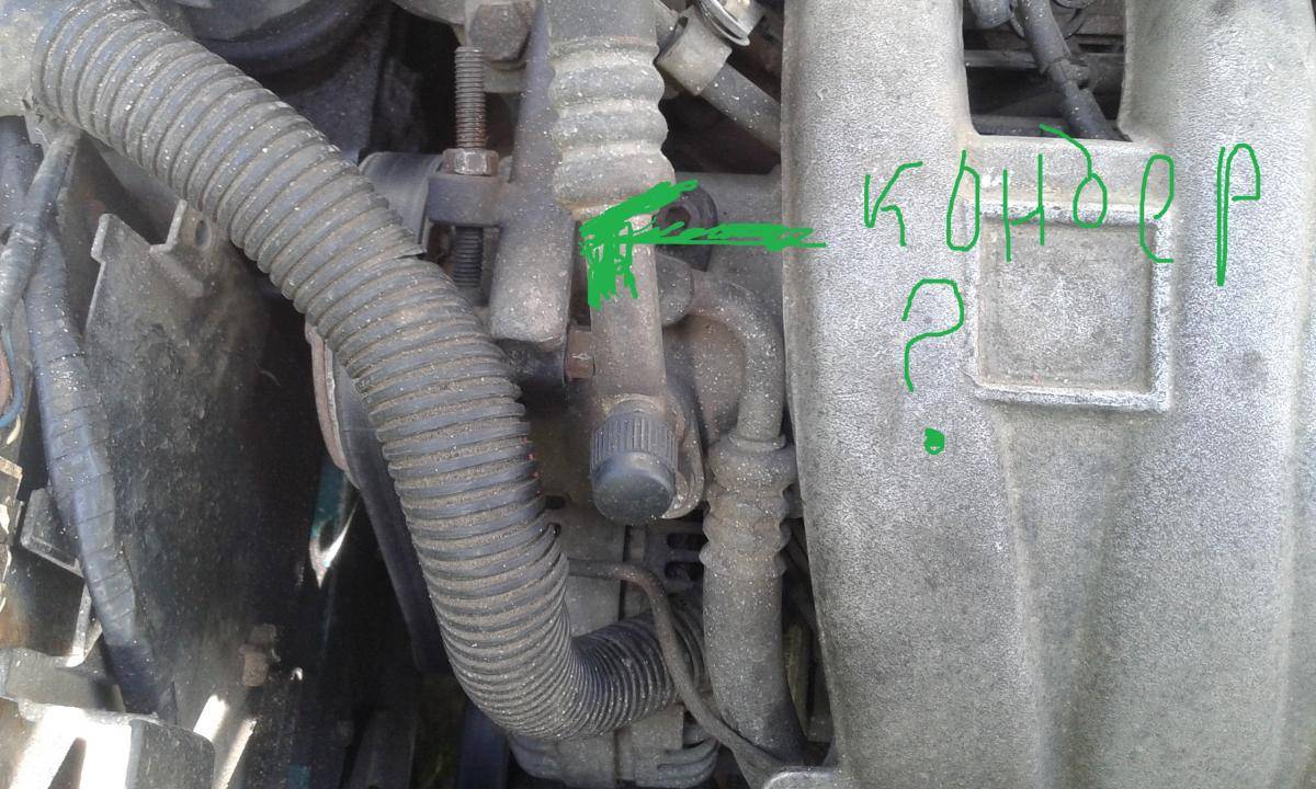

Belka-406 Опубликовано 4 июня, 2014 Жалоба Поделиться Опубликовано 4 июня, 2014 (изменено) фишка коричневая есть, а датчика нету это на радиаторе это ведь кондер и вин код VF38BLFY280032694 Судя по тому , что есть кондер и фишка на радиаторе, может кандер ставился самовольно? Изменено 4 июня, 2014 пользователем Belka-406 Ссылка на комментарий Поделиться на другие сайты Поделиться
Nik Опубликовано 4 июня, 2014 Жалоба Поделиться Опубликовано 4 июня, 2014 Странно, но у меня тоже самое. Кондишн добавлен за бугром. Внешне-такой же. И в радиаторе датчик на 2 контакта. Ссылка на комментарий Поделиться на другие сайты Поделиться
Belka-406 Опубликовано 4 июня, 2014 Жалоба Поделиться Опубликовано 4 июня, 2014 так вы мне подскажите что смотреть как проверить датчик этот? Ссылка на комментарий Поделиться на другие сайты Поделиться
Гость Хулиган Опубликовано 4 июня, 2014 Жалоба Поделиться Опубликовано 4 июня, 2014 (изменено) У меня кондер стоит под генератором. Белка жаль что ты не любитель "тракторов". Может и смог бы помочь. Хотя в электрика не силен. ПЫ.СЫ. Образование нам помогает заработать на хлеб, а самообразование, на колбасу с маслом )))))))))))))))) Изменено 4 июня, 2014 пользователем Хулиган Ссылка на комментарий Поделиться на другие сайты Поделиться

smd Опубликовано 5 июня, 2014 Жалоба Поделиться Опубликовано 5 июня, 2014 (изменено) ты наверное лишнюю двойку написал в вин VF38BLFY280032694 Вот что по твоему вину показывает. 1 ВЕНТИЛЯТОР, 1 СКОРОСТЬ СИСТЕМОЙ КОНДИЦИОНИРОВАНИЯ ВОЗДУХА БЕЗ РЕГУЛИР. КОНДИЦ./ТЕМПЕР. Могу посмотреть только через неделю. Проверь предохранители которые возле аккумулятора, вроде на 40А красный большой. Реле должно стоять одно, но где оно стоит не знаю. Лампочкой проверь приходит ли напряжения на датчик что стоит на радиаторе. Изменено 5 июня, 2014 пользователем smd Ссылка на комментарий Поделиться на другие сайты Поделиться
