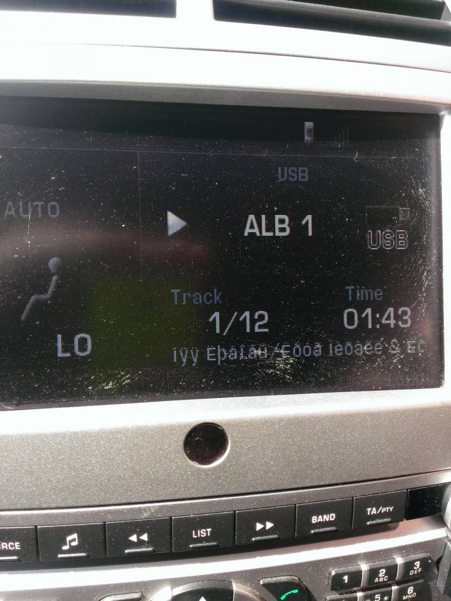

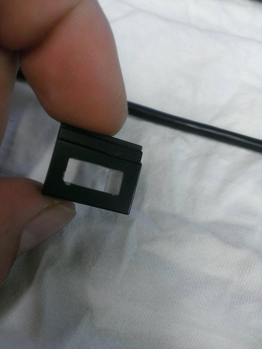

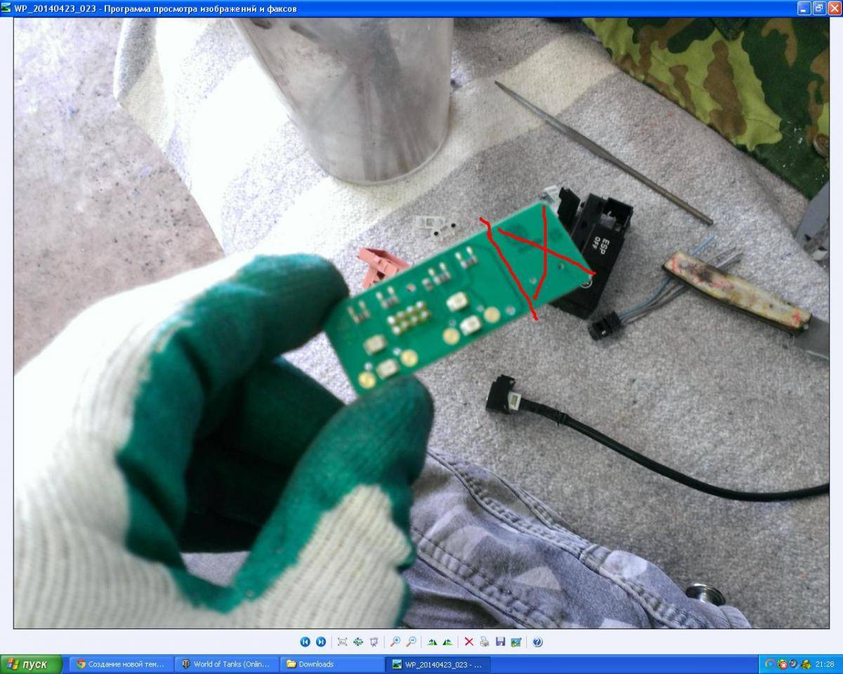

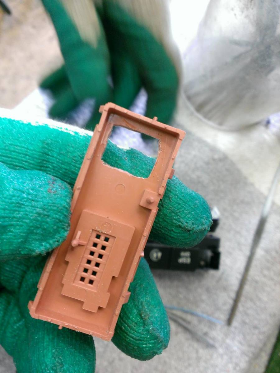

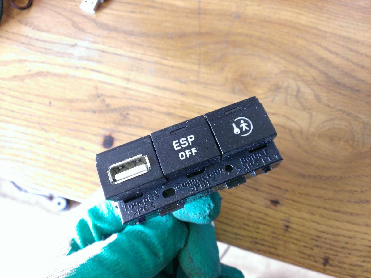

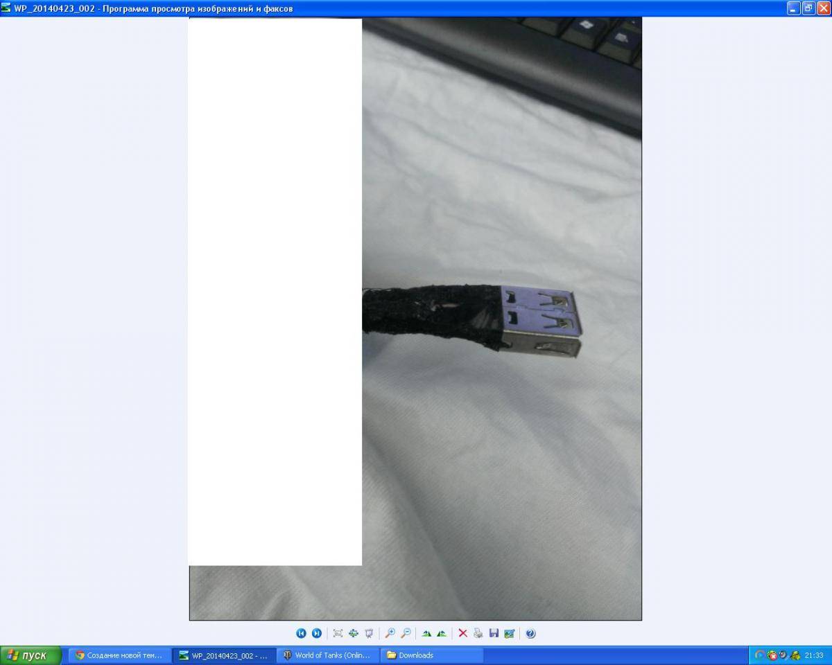

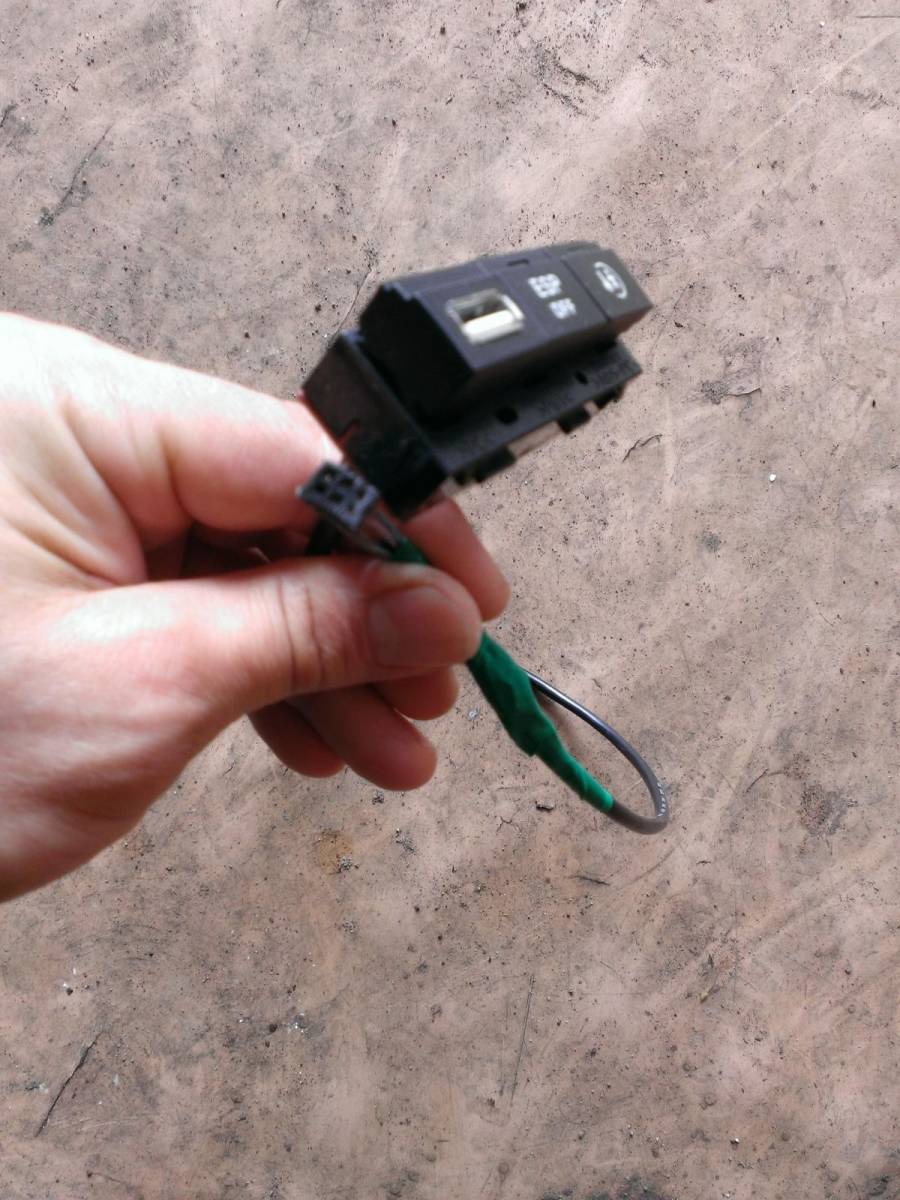

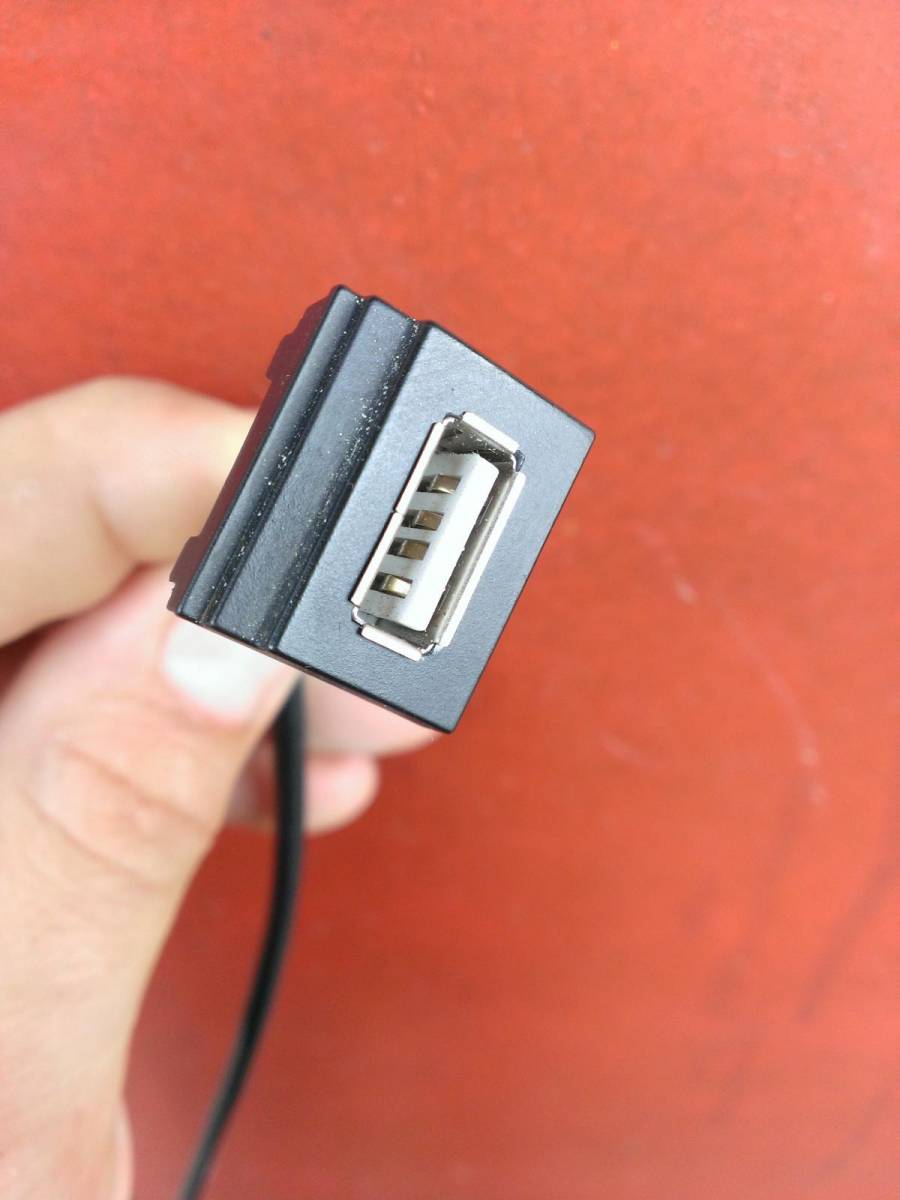

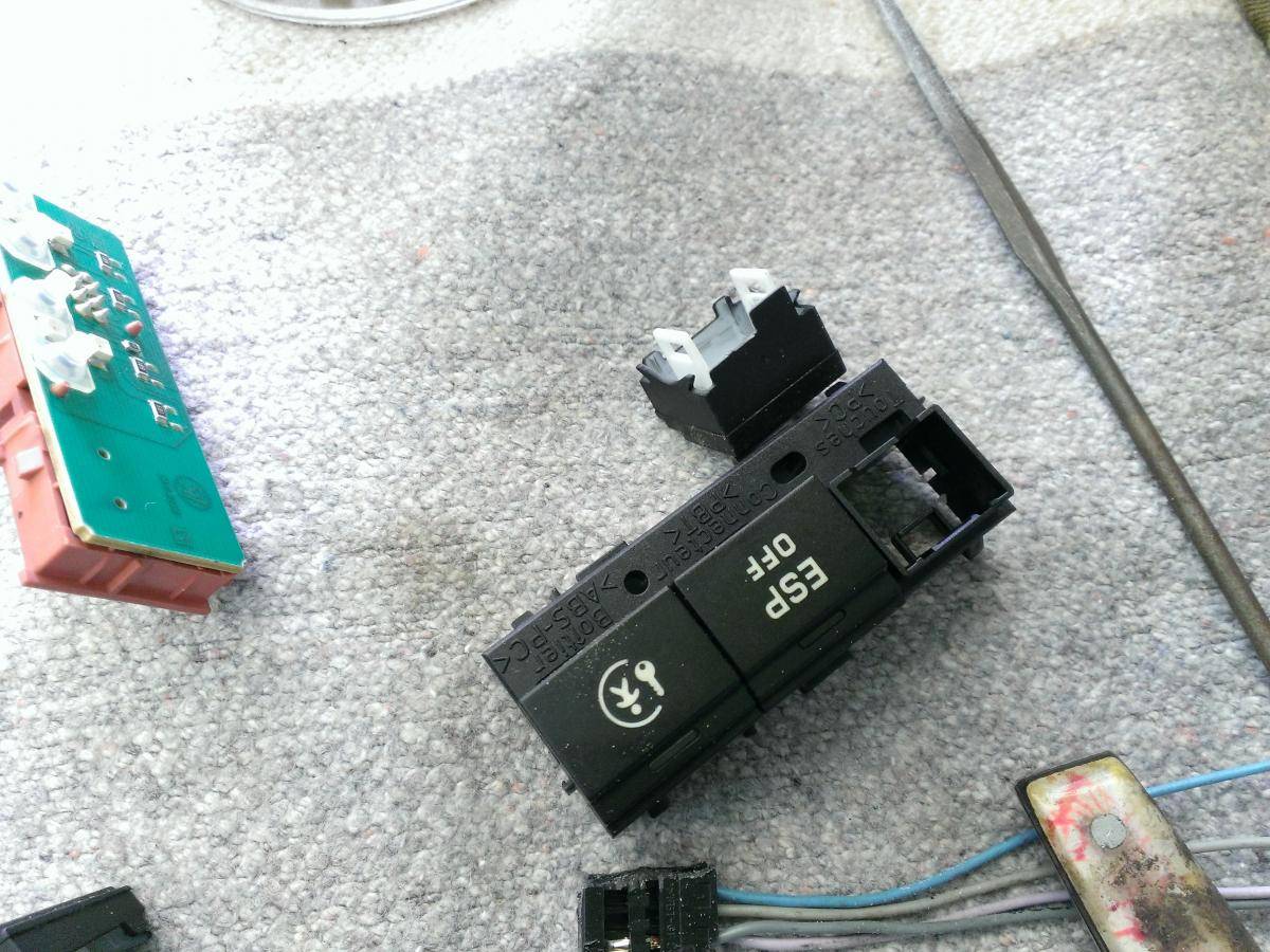

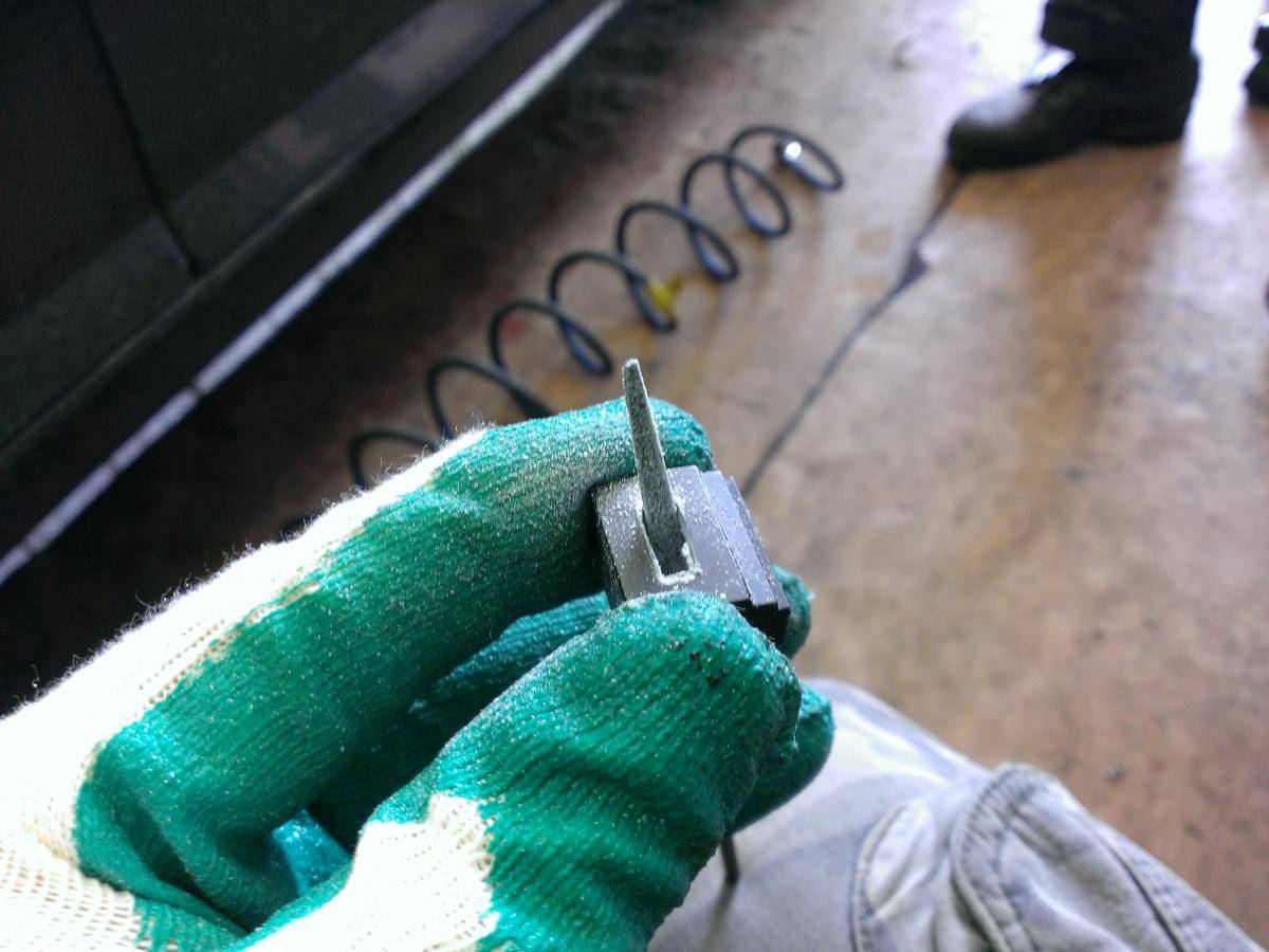

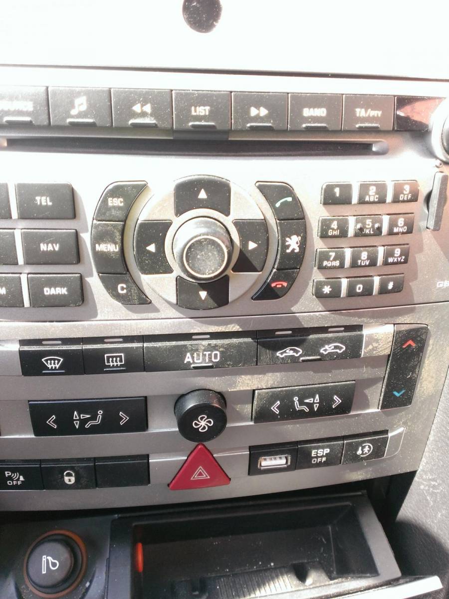

chub Опубликовано 27 апреля, 2014 Жалоба Поделиться Опубликовано 27 апреля, 2014 На многих забугорных форумах процедура подключения описана, но все же решил более подробно ёё описать. Открутив два болтика Т10 достаем магнитолу, с обратной стороны видим гнездо для подключения кабеля и распиновка USB Самый дешёвый способ сделать переходник для подключения к магнитоле , это купить на разборке более длинную фишку и паяльником лишнее обрезать Далее подогнав фишку оставить 4 провода согласно распиновке на магнитоле. Достаём блок климат контроля и извлекаем правый, либо левый ряд кнопок, (справа делать легче) Извлекаем свободную кнопку Обрезаем часть платы Вырезаем отверстие в задней крышке Берем кабель USB отрезаем около 40см. и паяльником либо ножом обрезаем излишки пластмассы на разъёме мама Далее подгоняем кнопку под кабель Получается так Монтируем USB в кнопку и немного фиксируем эпоксидным клеем Собираем конструкцию с кнопкой Соединяем обрезанный кабель USB с заранее подготовленной фишкой согласно распиновке по цвету провода Монтируем всё обратно в авто Вставляем диск с прошивкой 8.31 и ждем около 40 минут пока обновиться прошивка, далее с помощью РР2000 в телематике активируем USB для МР3 и наслаждаемся музыкой. Ссылка на комментарий Поделиться на другие сайты Поделиться
