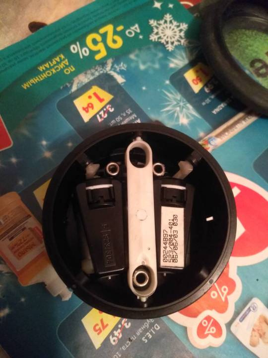

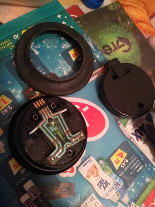

    Может кто подскажет где приобрести зеркальный элемент правы (европейский), т.к. зеркало приобрел английское и обзор не тот, что был. Думаю замена элемента решит проблему.
