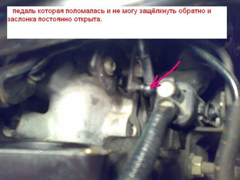

    У меня поломался колпачок неделю назад. Чек не горит ни в городе, ни на трассе. По трассе езжу 80-90- может поэтому. Кто знает- можно ли снять остатки колпачка, не снимая сам клапан? Выглядит так, как будто должен сниматься- там загогулина такая на конце. Но как- не могу допереть.... Хочу попробовать склеить и усилить (обе половинки колпачка есть). Изменено пользователем DPH159
    0
    Чек будет загораться при движении по трассе. В городском режиме -маловероятно.
    У меня поломался колпачок неделю назад. Чек не горит ни в городе, ни на трассе. По трассе езжу 80-90- может поэтому. Кто знает- можно ли снять остатки колпачка, не снимая сам клапан? Выглядит так, как будто должен сниматься- там загогулина такая на конце. Но как- не могу допереть.... Хочу попробовать склеить и усилить.
    если это про свирл, то склеить не поможет. я клеил ну ооочень хорошим американским клеем, его разрывало через пару сотен толчков. потом я сделал импровизированную прокладку на соединение клапана с заслонкой, чтоб вся нагрузка шла на её и одел склеинный колпачок, продержалось дня три, пока пластиковую прокладку не порвало.пы.сы. ошибки не будет, тяга небось тоже не ихменилась?

    ....пы.сы. ошибки не будет, тяга небось тоже не ихменилась?
    Он самый, СВИРЛ. Тяга и расход остались прежними. Заметил поломку случайно. Все же надеюсь склеить- сделаю бандаж из металлической пластинки. Может удержит. Ну в крайнем случае может на разборке найду саму пластмасску. Как-то не поднимается рука менять весь клапан из-за такой пустяковой поломки.

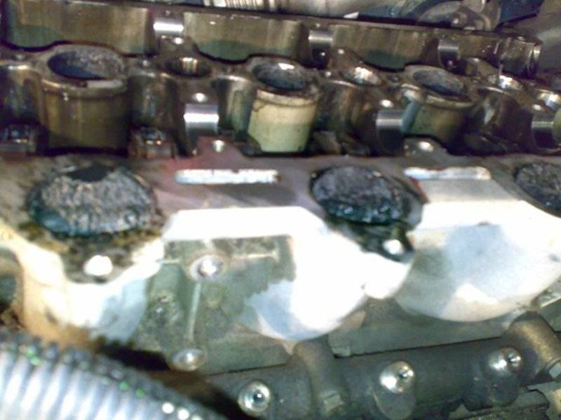

    Но мне кажется искать надо где-то здесь (рис№2)
