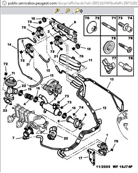

    вопрос по электроклапанам. По сервисбоксу идет 2 разных номера на клапана - егр 1628.LQ, на турбину 1628.HC. Производитель клапанов - бош, на самом клапане номер по бошу одинаковый, но на обратной стороне клапана разные значения, есть 3.8 и есть 3.5 вот что это зацифры и еще возле трубки с надписью Out написаны значения на одном 2.1, на втором 2.3 тож интересно что это за обозначения. Главный вопрос чем клапан на егр отличается от клапана на турбину?

    Я правильно понимаю, что если ЕГР и ФАП физически удалены, то можно спокойно выкинуть вакуумные трубки, идущие на их электроклапана и идущие от клапанов на пневмодозаторы? (оставляем только трубки на тормоза, клапан турбины и свирл)
