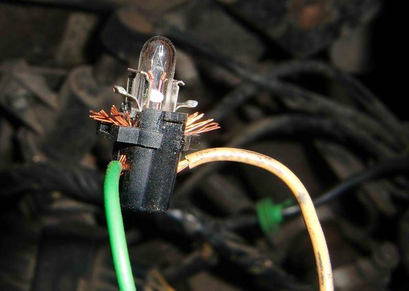

    Ну чтобы выкинуть клапана на фишки нужно поставить сопротивления? Или так пусть болтаются?
    0
    пускай болтаются, если и будет ошибка то только при чтении сканером, на экране ничего писать недолжно

    без обманок будет бить ошибка и будет аварийный режим..резисторы на 18Ом 2Вт, сгорают в уголь за 5минут работы мотора, посему лампочка 1,2Вт рулиттогда все зависит от версии прошивки мозгов и от програмного удаления егр, егр у меня удален програмно, все ненужные потроха выкинуты в том числе и электроклапана, аварийного режима нет и ошибок тоже, только незнаю висят ли ошибки по клапанам в моторнике, никак недойдут руки подключить сканер.

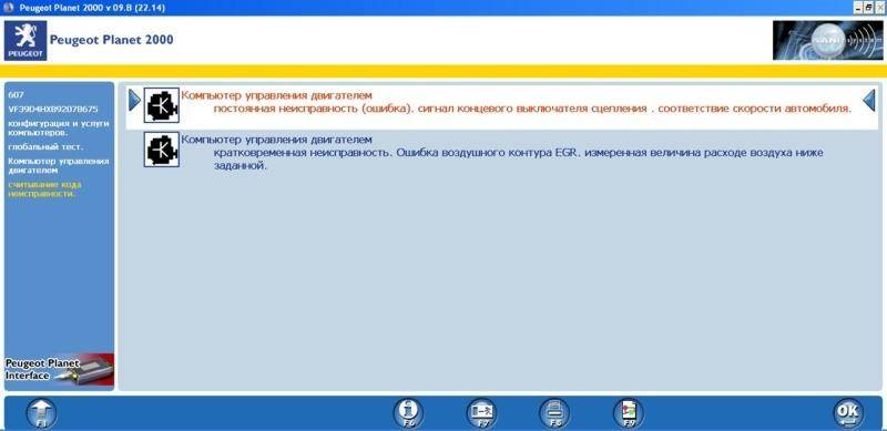

    Я что то не могу вьехать... У меня сейчас выбивает ошибку из за того что недостаточно поступает выхлопных газов при открыти клапана егр:
    Рекомендованное значение подачи воздуха - 471 мм3/цикл;
    расход воздуха на впуске - 394 мм3/цикл;
    степень циклического открытия электромагнитного клапана системы егр - 4 %;
    реальный расход - 24 мм3/цикл;
    Если я сейчас поставлю заглушку на впуске или под клапан, и заглушу вакуумные трубки то помоему ничего не измениться, всеравно выкинет ошибку что система егр вообще не работает

    Вот ошибки которые выдает Лексия:
    1.Компьютер управления двигателем.
    Кратковременная неисправность. давление турбокомпрессора. измеренная величина давления наддувочного воздуха слишком высокая.:
    код неисправности Р 0245
    режим работы двигателя 1960 об/мин
    реальная подача 38 мм3/ цикл
    давление турбокомпрессора 1718 мбар
    заданное давление воздуха после турбокомпрессора 1506 бар
    RCO(степень циклического оркрытия) электромагнитного клапана системы EGR 4%
