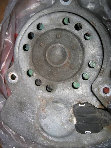

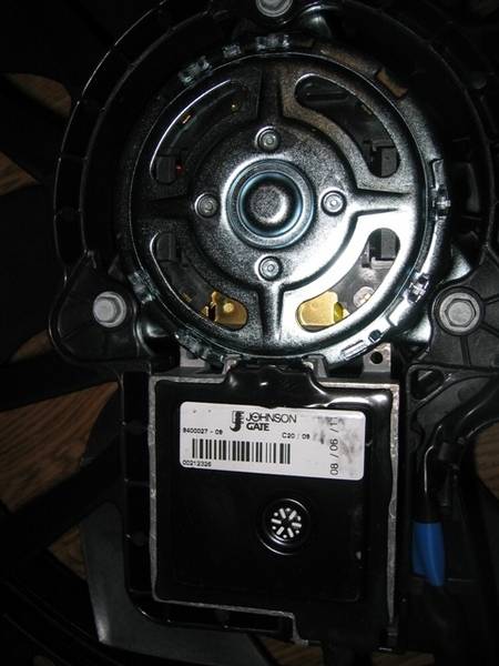

     ремонт платы вентилятора -причиной оказался отпаявшийся сток полевого транзистора
    1
    проверить исправность мотора просто- достаточно как на рис. подключить +,- 12в.(переполюсовка недопустима - мгновенная порча схемы управления)
    мотор должен плавно раскрутиться до высоких оборотов, без крыльчатки он потребляет
    2
