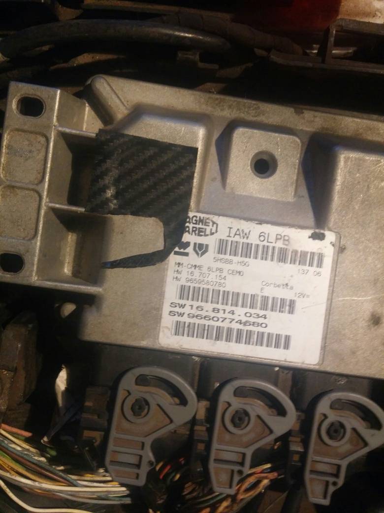

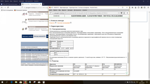

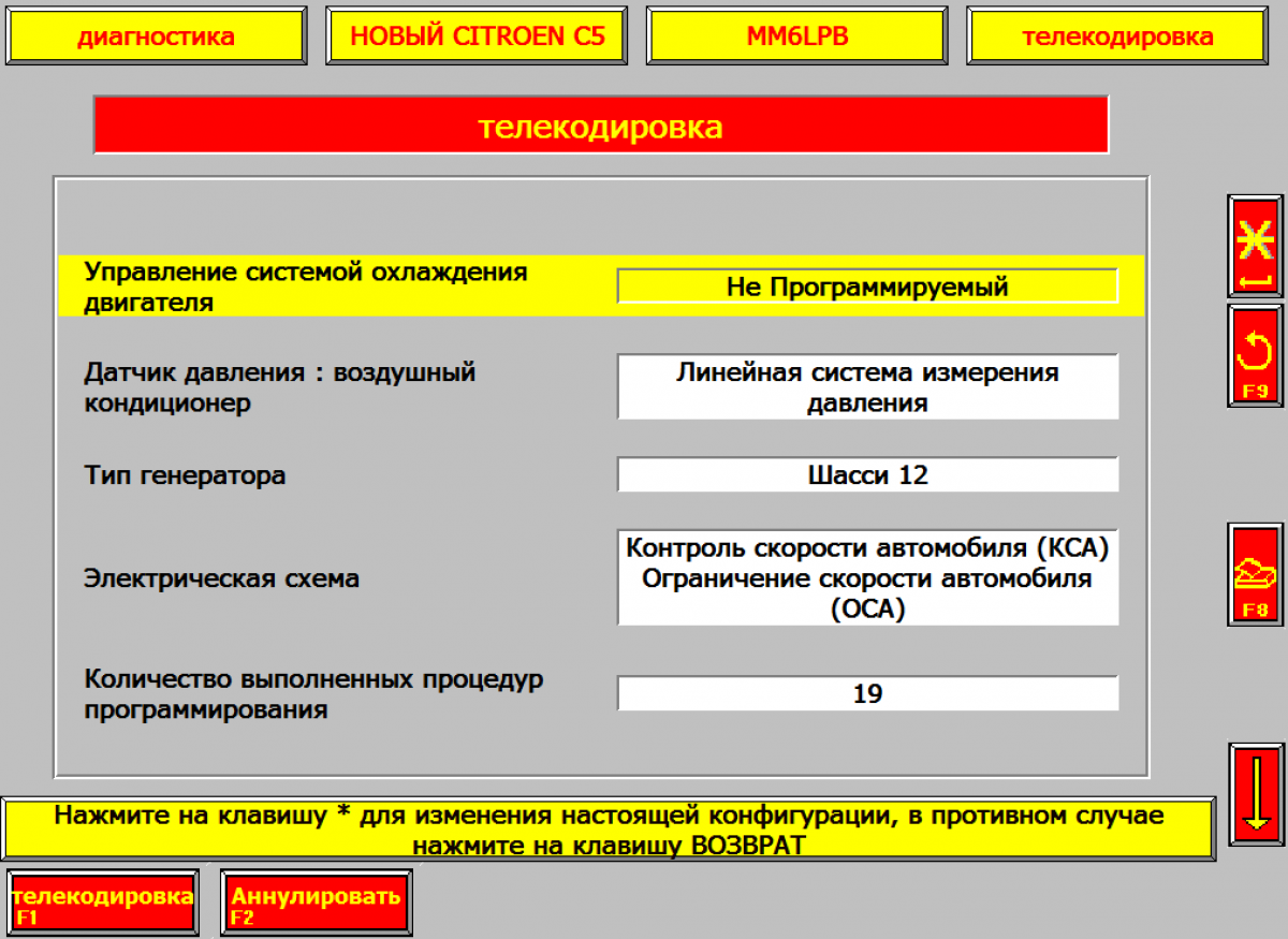

    Умы форума, а подскажите по такому вопросу: по сервисбоксу в авто установлен вентилятор 1253L5 (аналог 1253T2), понимаю, что глупый вопрос, но в чем разница допустим с тем же винтов 1253N5?

    Не могу сейчас найти сайт по ситроенам там на каждый мотор все расписано было, разница в мощности вентилятора. Там их 3 (если не ошибась) на 1,4д, дальше 1,6д и 1,8бенз, потом на остальные моторы
    1253Т2 200Вт
    1253N5 150 ВТ
    на 1,4d 140Вт - номер правда не знаю, вроде 1253 H3
    в инете все есть, если покапаться хорошо :)
    Изменено пользователем PAK
    1253F2 - ЭЛ.ВЕНТИЛЯТОР 01 ДВИГАТЕЛЬ С ВПРЫСКОМ БЕНЗИНА EW7A; 1 ВЕНТИЛ. ЭЛЕКТРОННЫЙ С ИНТЕГРИРОВ. ВЫКЛ., 150 ВТ ; ДО PRO NO 11054; (c 2004 года)
    1253L5 - ЭЛ.ВЕНТИЛЯТОР 01 ДВИГАТЕЛЬ С ВПРЫСКОМ БЕНЗИНА EW7A; 1 ВЕНТИЛ. ЭЛЕКТРОННЫЙ С ИНТЕГРИРОВ. ВЫКЛ., 150 ВТ ; ДО PRO NO 11055 ДО 11682;
    практически нет разницы.
    Изменено пользователем slavar
