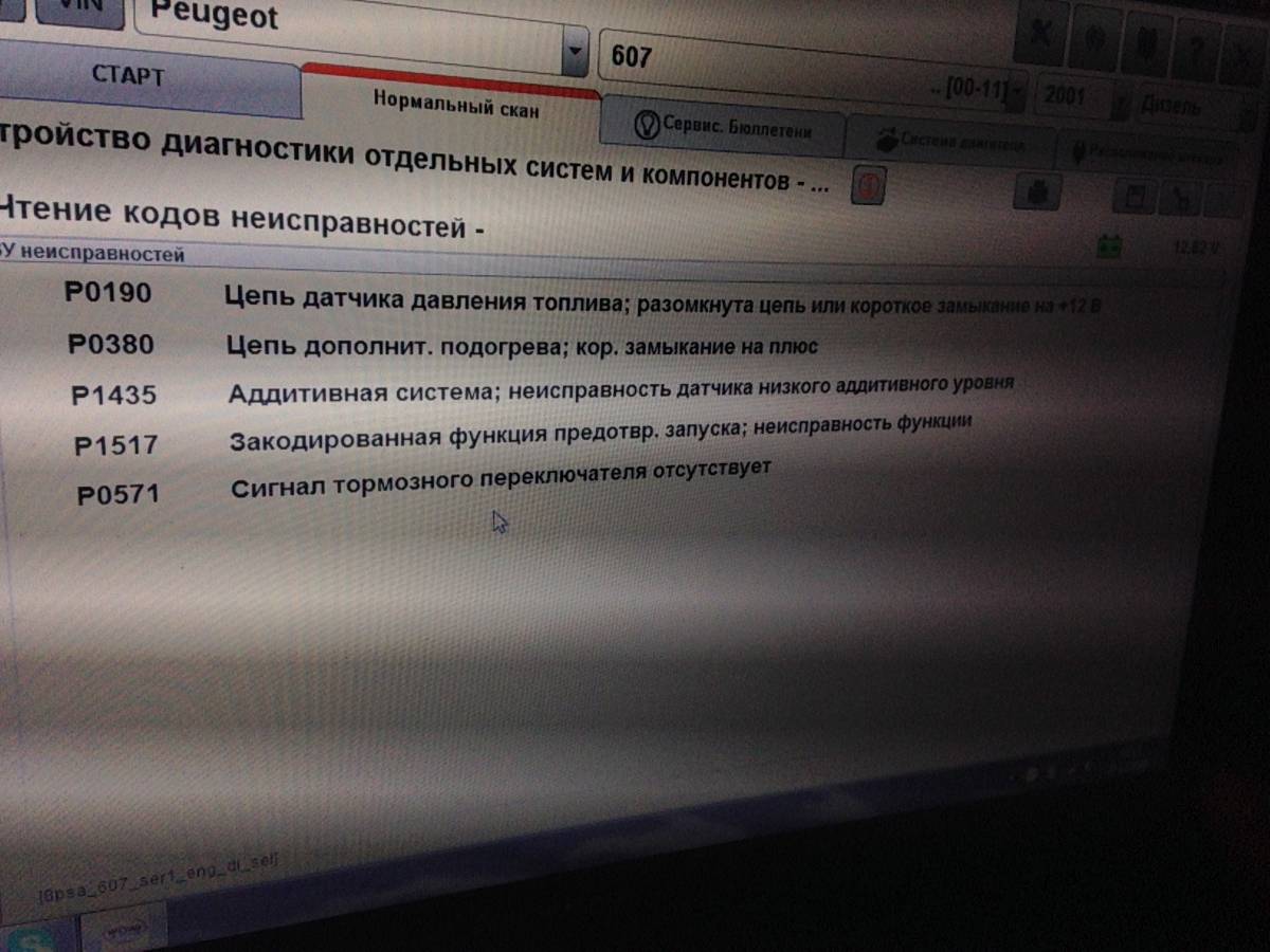

    всем спасибо за советы, буду пробовать. А диагностику делал, показало что не работает датчик наддува, но замена ничего не дала.

    сегодня ездил на месное СТО. Проверили вакуумный контур, клапана, шланги, подключали сто раз комп, даже отключили управление турбиной, а она все равно дует ого-го (по их словам при отключении не должна так работать). Сказали что скорее всего какой то шток на самой турбине ходит плохо либо залипает, поэтому турбина создает высокое давление, но сами туда не полезли (мол времени нет). Вот теперь не знаю что делать и куда податься

    да..что тут могу сказать..дай фото и ткни пальцем какой клапан они отключали..
    при его отключенни турбина более 2500 не будет дуть ..точнее вообще не будет дуть..а двиг не разовьет обороты более 2500
    есть еще механический клапан на турбине..но добраться до него действительно геморно
    плохо что распечатки диагностики нет..
    Не ездий туда больше. Уже сто раз объяснял. При отсутствии разряжения в системе турбина будет дуть максимум. Следовательно - есть утечка. Проверяем первым делом диафрагму свирла. Чаще она виновата.

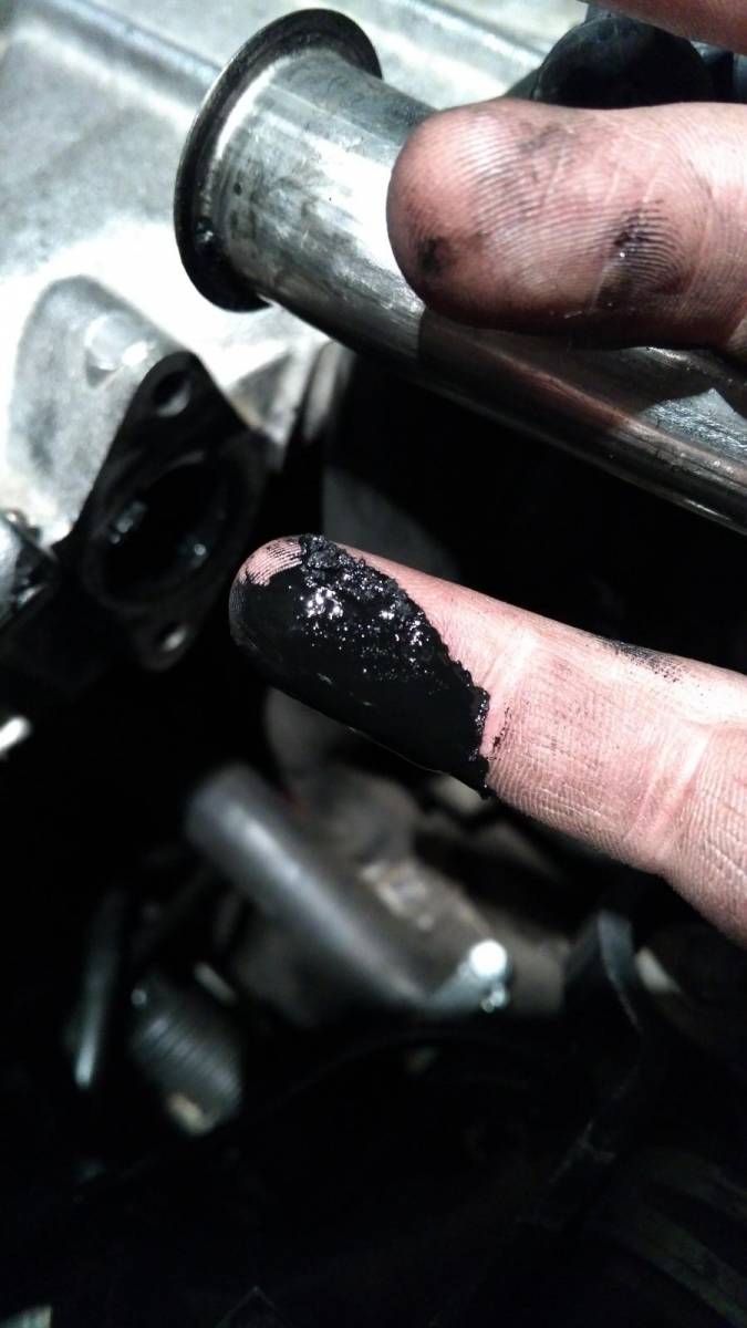

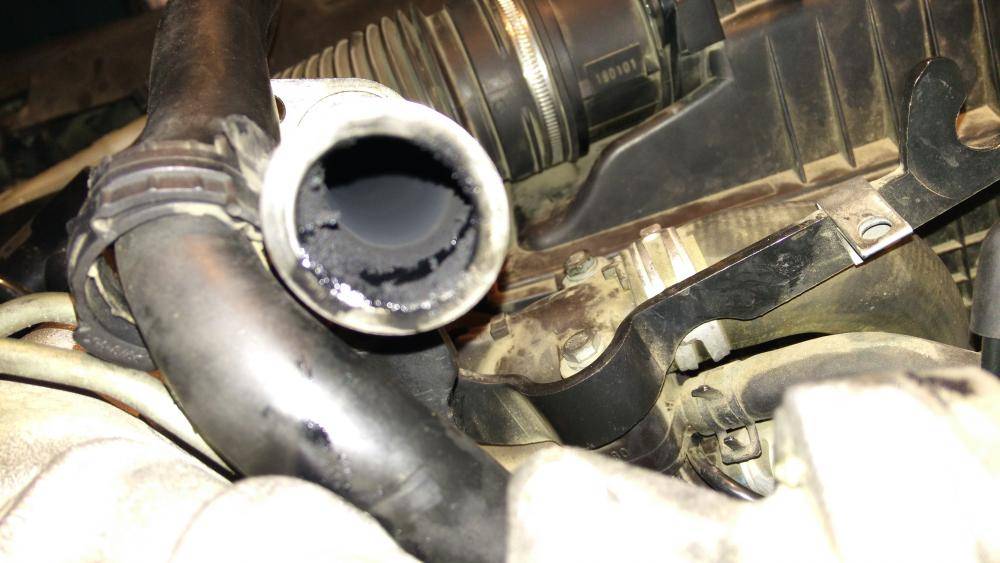

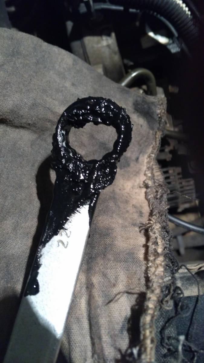

    Напишу и я вдруг кому поможет,машина медленно разгонялась,очееень медленно,если ехать под горку на 4 передаче км 60 - падали обороты и скорость,на трассе с горки :rolleyes: 125 км/ч максимум :lol: .Диагностика ничего не выявила,вакуум,клапана,турбина- всё ок.Загнал на сифтранс,проблема была в забитом расходомере,выдавал неправильные показания,почистили его и ТАЧКа Агонь :D ,летит что дурная),короч доволен как слон (не знал что она так ехать может)
    0

    конечно смотрели но не досмотрели)),например на бош сервисе предложили снять фап и поездить без него :blink: ,типо он забился :wacko: ,также сказали что форсунка переливает (это правда,есть немного),была забита сама сетка (немного пуха,мошки :blink: и проч). И на самом стекле расходомера чёто было

    Леха, ну ты просто удивил  :wacko: Пух там откуда?? Проверь до кучи воздушник, может в нем дырка?
    Сразу после покупки машины в прошлом году проверил состояние воздушного фильтра - он был новый,дырок нет по сей день,но я заметил пух и мошкару на сетке расходомера,не придал этому значения т к машина нормально ехала,да и трабл появился СРАЗУ после того как мы снимали егр,склоняюсь к тому, что чего нибудь попало случайно в расходомер Изменено пользователем LEXA607
