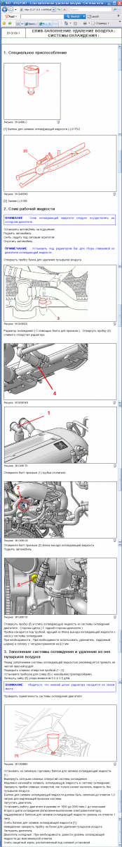

    Ну-ка братва, подскажите! А то в интернете почти пол дня просидел и ничего путного не нашел!Замена антифриза в Пежо-407 1.6 HDi со всеми нюансами, развоздушиванием, всеми пробочками и винтиками, так чтоб на 100% правильно всё сделать!Может есть какой фотоотчетик, из мануалов что-нибудь, или просто может кто в кратце расскажет, если сам делал и помнит процесс!!!
    0
    Нашел пособие по замене антифриза на 1.6 HDi, правда для этого пришлось вступить в citroens-club.com! Зато всё стало понятно: что и в какой последовательности делать, где какой винтик находится! Может кому еще поможет:
    0
    по этой ссылке похоже и нам придется в клуб вступать )))
    0
    Блин, точняк!!! Надо будет как документ прикрепить! В ближайшее время сделаю!!!
