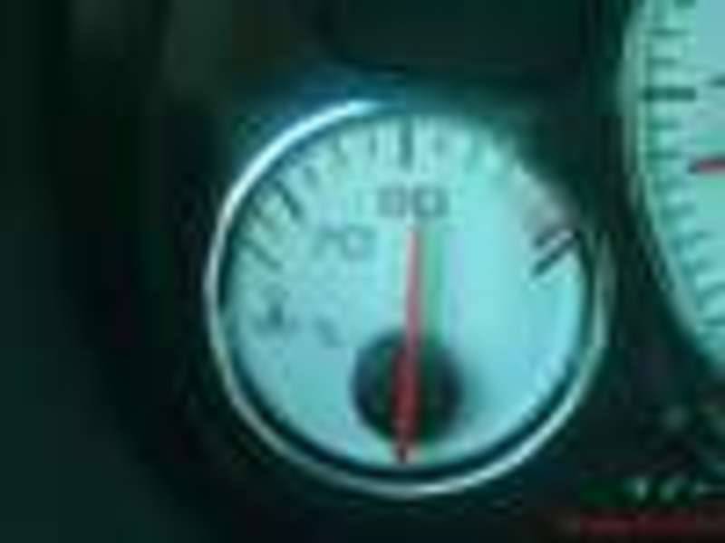

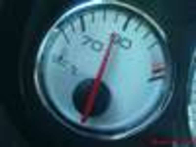

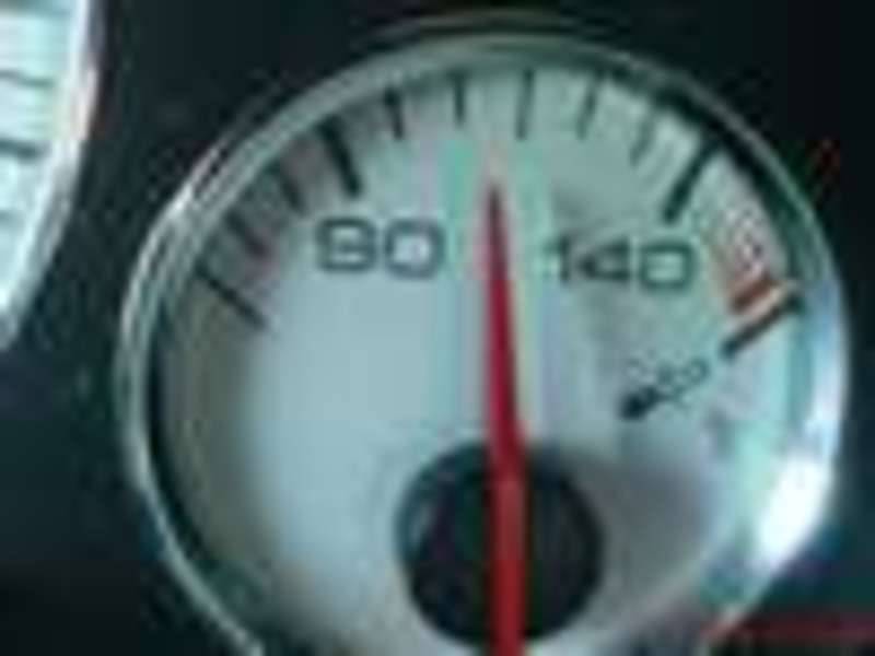

    Всем привет ребята, такая проблема, при резком наборе скорости с 100 км до 150 км в час стрелка температуры двигателя резко подымается, уровень в расширительном бачке тоже, далее при езде с такой скоростью начинает выдавливать антифриз через крышку бачка, если скидываешь скорость до 100 км в час, то жидкость не выдваливает, температура падает. при езде со скоростью 100-110 проблемы нету. Был на СТО, стояли на оборотах 2к держал минут 10 машинка нагрелась до 91 градуса по датчику ( по лексии показывает на 5 градусов меньше чем на датчике) заработал вентилятор( так же делал принудительную регенерацию на месте обороты держала 4к 7 минут жидкость не выдавило температура была 91 ож и 115 масла), жидкость не давило, пузырей в бачке не было, патрубки мягкие, сказали все хорошо можешь ездить. Утром на холодную может быть так что антифриза в бачке вообще нет, но после того как заводишь машину и проезжаешь пару км, останавливаешься и уровень жидкости в бачке на минимуме. Крышку поменял.

    может система завоздушена?
    2 скорость вентилятора включается?
    0
    Мне говорили что в бачке стоит система развоздушки, т.е она сама должна развоздушивать там два патрубка.
     про скорость вентилятора незнаю, как это проверить?
    P.S при езде с кондером( насколько я знаю вентиль крутит постоянно) такая же проблема температура подскакивает.
    0
    у вентилятора 2 скорости, проверить можно либо при помощи компа, либо "разогрев" хорошенько авто.
    При включенном климате вентилятор постоянно работает на 1 скорости.
    Может у тебя радиатор снаружи забит всяким шлаком?
    0
    Снаружи это за вентиляторами? надо глянуть.
    хорошенько разогреть это до какой температуры? у меня просто датчик на панели обманывает на 5 градусов, т.е когда температура 85 показывает 90.
    0
    у тебя не 1 вентилятор?
    сначала стоит кондея потом радиатор охлаждения, между ними мог скопиться мусор
