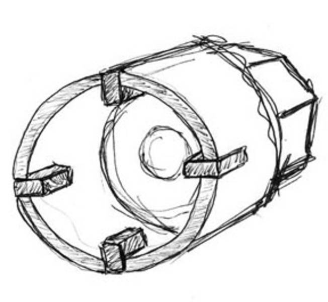

    Вот Так выглядит оригинальны ключ.Я же делал из толстостенной трубы, зубцы вваривал из куска рессоры, но не так как на илюстрации, а так чтоб труба находила на юбку шаровой, и зубцы у меня получились внутри трубы. Меняли шаровые у брата на 406-ом - без проблем!

    Вот приблизительно накидал как это выглядит!
    Труба снаружи - не дает срезать юбку!
    В трубе делал пазы под зубцы с рессоры. Внутрь трубы вваривал толстую шайбу для крепления приспособы к шаровой (прикручивал гайкой).
    3

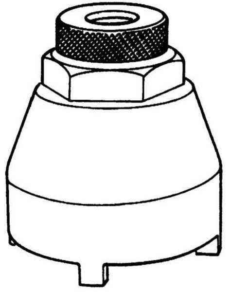

    Фото самопального ключа для шаровых:
    Общий вид:
    перед соитием :) :
    после соития резьбовая часть шаровой должна немного выступать:
    слегка поджимаем гайкой, идущей в комплекте:
    Обращаю внимание, что гайка на ключе должна быть больше гайки шаровой или равна ей, дабы можно было орудовать головкой...
