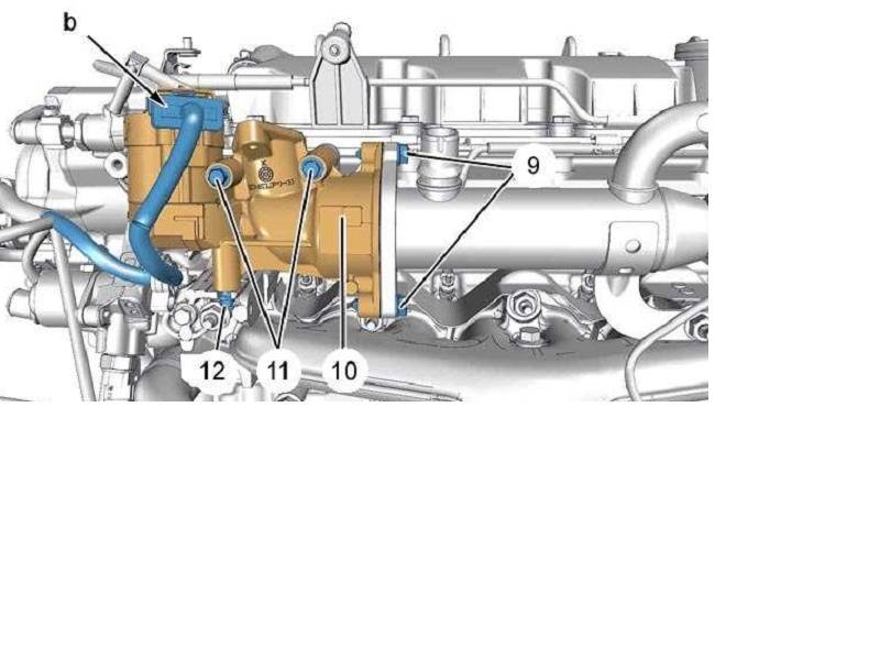

  #68 OFFLINE   Pashevich
Pashevich
  • 23 сообщений
Отправлено 28 June 2011 - 17:55
Peugeot 407, 1,6 hdiБудьте добры, подскажите кто-нибудь - снял фишку EGR и появилась ошибка "Сигнализатор неисправности" т.е. перечёркнутый треугольник со скользящей машиной (снизу подписан ESP) - что бы это могло значить !? причём он вообще в данном случае ? :blink:
Сообщение отредактировал Pashevich: 28 June 2011 - 17:57

  #70 OFFLINE   Yalin
Yalin
  • 1380 сообщений
Отправлено 28 June 2011 - 19:19
Pashevich, наверное не ту фишку снял...
  #71 OFFLINE   Pashevich
Pashevich
  • 23 сообщений
Отправлено 28 June 2011 - 19:54
всё сделал согласно
Прикрепленные файлы
Сообщение отредактировал Pashevich: 28 June 2011 - 19:56

менял ли кто сами электромагнитные клапана ЕГР- что по ценнику и какие из них:по схеме их там 2 + сам отдельно клапан R.G.E.двигатель 2,0 138 л.с.
