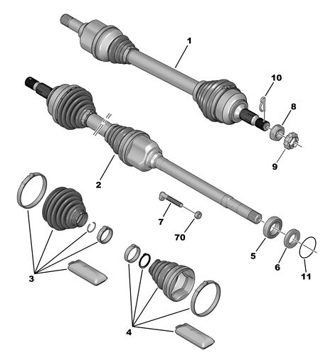

    Ясно, короче в .опу этот сасик, заменил пыльник на наружнем правом шрусе, так вот его хватило на 3 месяца, этого сасика гребоного, разарвало его на две части , в следствии чего и шрус ушатало..... А тут еще и подушку посьавил, которую походу придется опять млять менять..... Ни какого больше сасика мое авто не увидет!

    Пластиковый пыльник на две части? Тут скорее саботаж со стороны установщиков, на две части рвет если поставили слишком широко на полуоси. С подушкой вы так и не ответили. Вы же не считаете что подушку другого производителя невозможно будет установить так же криво? По гидравлической - только оригинал, и да, она тоже хитро ставится.

    подушку поставили так как и староя стояла,то есть резина расположена по вертикали , не знаю правильно это или нет! Пыльник был установлен вроде как правильно, на полуоси есть выступ по кругу, так вот он был соответственно меньшей частью одет на этот выступ и обжат хомутом,большая часть пыльника естественно на самой груше))
