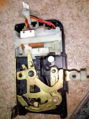

    единственное НОРМАЛЬНОЕ решение- один раз снять, разобрать, вымыть грязь, пыль, коррозию, остатки и налет от прошлой смазки, ВЫСУШИТЬ, смазать, собрать и поставить. все. Не поленитесь потратить часа два своего драгоценного времени и забудьте о проблеме надолго. Сделал это со всеми четырьмя замками летом. Т.к. прошлой зимой с пассажирской намучался. Почти каждое утро зажигалкой отогревал замок двери. Тратил по 2-3 минуты на это дело.
    + еще следить за влажностью в машине - от этого почти все проблемы.

    Такая же проблема. Дверь открыл а зимой уже не закроешь. Одно время спасала отработка моторного масла. При помощи губки и отвертки пропитывал замок, предварительно просушив все феном. Недавно попробовал силикон, сейчас вроде все норм)

    Замок залипает,  если открыл, но не закрывается, подвигай замок на двери и попробуй снова. Если не закроется, значит залипает внутри, надо снять дверную карту и смазать там замок. Можешь тут посмотреть, по аналогии с 307 все делается

    Вот и меня за два дня две передние двери дастали.То откроются и не закрываются,то наоборот.Выкрутил по верхнему болту крепления с каждого замка и обильно залил силиконом.Вроде стало все нормально закрываться.Делал так перед морозами каждый год,счас чуть опаздал.
