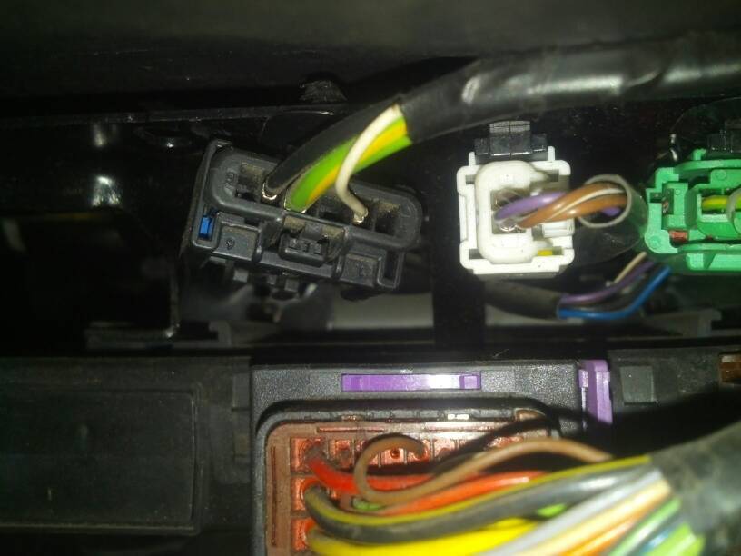

    вот что ,может я че и не понимаю?
    0
    Кнопка оригинал, остальное, судя по фото, подколхожено.
    Может предыдущий владелец емелю всунул туда?
    0
    и со второй стороны тоже самое )) так ваш шнур не подойдет что ли?

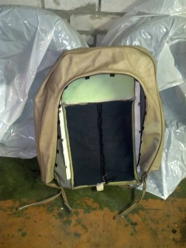

    Вот так выглядит нижняя подушка переднего сиденья 607 с заводским обогревом (внешняя обшивка снята). Вся плоскость оклеена тэнами.
    спс, к зиме думаю разберёмся ) если что из донора нужно будет мне, как с вами связаться ? и где вы находитесь?
    Если что нужно, то лучше пиши сейчас, ибо буду в Литве, знаю где все есть.
    И, кстати, если на задних сидухах нет обогрева, то на передних скорее всего будет колхоз, ибо у них обогрев был на всех сразу.
    0
    да,на задних нет подогрева, и с переди видимо самопал, во что обойдуться эти части сидений и все толмуты для обогрева и проводка? по одэкватной цене заберу! )
