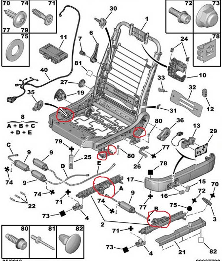

    Люди не работает Эл. Привод посажирского сиденья в чем может проблема быть машину купил уже такую..плиз.водительская работает.предохранители смотрел все норм.уже даже и не знаю.может сам привод накрылся?
    0
    На фишку под сидением(черная) питание приходит?
    0
    вроде нет прозванивал ничего не показало.а может так прозванивал..пробовал можно так сказать.
    0
    Нет питание к нему не подходит. Подключал на прямую от акб.все норм сиденье работает.вопрос куда делось питание.????)
    0

    я кого извиняюсь но где там этот предохранитель я так и не нашел!!там где то должно написано быть? Я искал надписи так и не увидел..
    0
    Надписей нет, считаешь по порядку начиная со стороны мотора. Или пересмотри просто все

    Случилась проблема с пассажирским седлом. Перестало ездить назад, все остальные регулировки работают. Перед полным отключением с трудом двигалось, как будто сил не хватало. Куда смотреть подскажите?
    И ещё момент подголовник пассажирский просто вынимается рукой- ребенок, видимо, постарался. Чтобы добраться до его креплений надо снимать обшивку сзади сиденья так?
    Сам спросил сам и отвечу: проблема с сиденьем решилась просто чисткой платы и роликов кнопочного блока.
