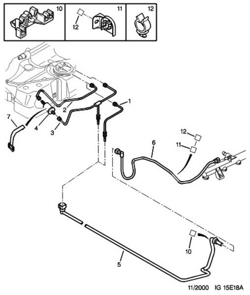

    Пежо 406, 1.8 бензин, 2000 год. Не могу найти топливный фильтр в машине, всё пересмотрел, а где он-понять не могу. Подскажите, может у кого есть его фото где он установлен, или может кто сможет объяснить где он установлен??
    0
    под днищем, смотреть возле заднего правого колеса.
    но внешнего фильтра может и не быть, тогда в топливном баке.
    0
    не факт что он есть,  Половина машин уже в 2000г  шла с завода без фильтра. Только для третьих стран официальные поставки  были с фильтром внешним.
    0
    Нашёл, спасибо, возле правого колеса оказался, просто на нём большой слой грязи был, так он слился с днищем)

    Тоже стал менять фильтр, поставил  FCR210130   - при выборе внимательно смотрите конструкцию, чтобы расширения были не на концах трубок фильтра а через пару сантиметров. Конструкция идиотская - трубопровод находится под большим давлением, а фильтр легко снимается руками - до меня "умельцы"  расшатали весь "хитропридуманный" механизм. Поэтому для надежности поставил старые добрые хомуты. На железном фильтре есть штеккер для подключения к массе, видимо от статического электричества. К чему подключить не нашел - просто помолился )))

    Посмотрите плиз, кто может, VIN  VF38ERFNA81326017
    Есть он там или нет?
    0
    Есть в любом случае.
    0
    31 минуту назад, BETEP_OK сказал:
    Сервисбокс не грузится почему-то.
    Возможно и нет. На рисунке есть, а в спецификации нет. Если по рисунку не найдешь, забей.
    1
    Не найдёт он там фильтр.
    1
    Спасибо всем.
    Загнал на подъемник - нет у меня наружного топливного фильтра, видимо только сетка на насосе в баке. :(
