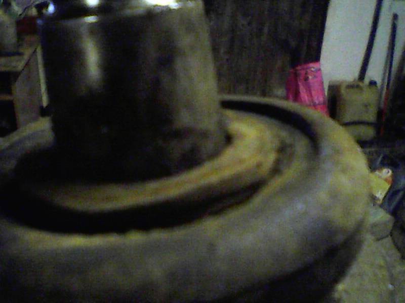

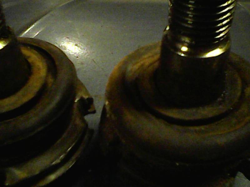

    уже сделал!!!!!релакас+арматура+ молоток+ кувалда 5 kg!

    Что на стройке было, то и использрвал, подручными средствами!!!!Даже тиски из арматуры изготовил :lol::P:P:P Поставил Дельфи, а был лемфердер, похрду оригинальный!!!!!
