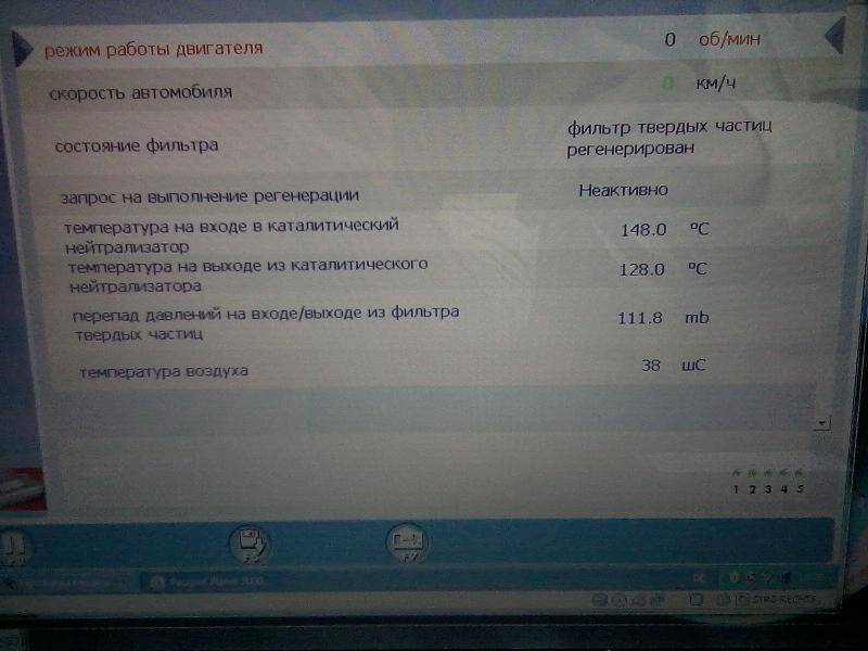

    интересно, на не заведенной машине перепад давления прост ужас
    так стало после того как я вчера обогнал .может подскажешь в чем рыскать???FAP сегодня я воткнул другой не помогает.датчик тоже.никаких изменений.

    глянул через комп:

    Сколько раз повторять одно и то же? Датчик перепада давления дурит голову. Или меняй или убивай программно. Сколько еще можно мусолить одно и тоже?
    дело в том что после замены датчика ничего не меняется
    ты был прав Датчик перепада давления глючил
    странно то что после первой замены датчика ничего не изменилось,
    а только после того когда я купил еще один.другой формы который.
