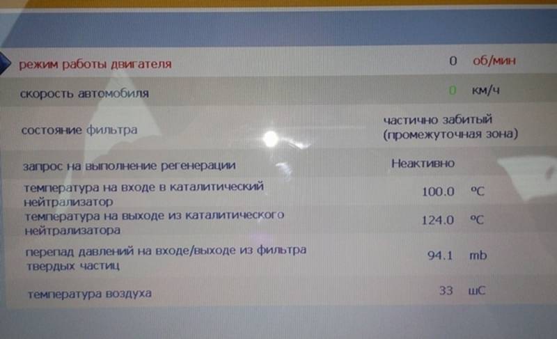

    Спасибо! Разобрался! :rolleyes:Вот что выдал: - Р0380 цепь дополнительного подогрева , короткое замыкание на плюс- Р0243 цепь электромагнитного клапана давления наддува, короткае замыкание на массу или обрыв цепи- Р0243 неиспоавность соленоида А перепускного клапана турбонаддува Изменено пользователем sanya228
    0
    ну вот тебе и ответ. Косяк с клапаном управления турбины. Либо вакуум, либо проводка, либо сам клапан.
