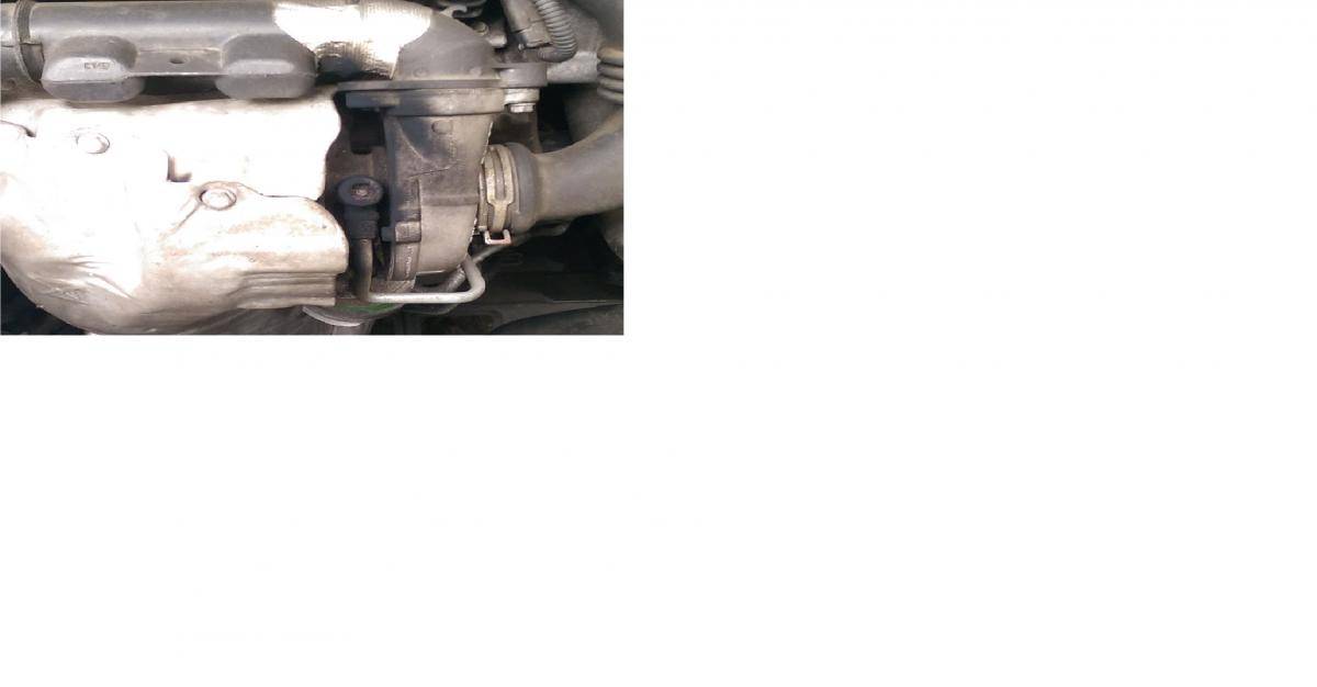

    Всем привет. Уже 2 месяца катаюсь на 5008. Комплектация средняя (зеркала не складываются и т.п.) Движок 1.6Hdi, коробка робот 6 ст. Так вот вопрос: машина сильно ест масло (примерно 1 л на 1000-1500 км). Сгонял к дизелистам - приговорили турбину на 100%. Что порекомендуете: брать восстановленную с гарантией в 1 год за 450 у.е. или уже новую за 1 килобакс? Дизелисты говорят восстановленные ходят очень недолго.

    А новую ушатаете тоже быстро. Турбина потекла - значит тому была причина. Или маслянное голодание или забитый сажевик или еще что нибудь.
