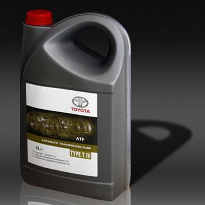

    По ходу там масло JWS 3309.  Вопрос почему оно на пежо стоит 500тыс 2 литра. А на других центрах (для других марок с такими же коробками AISIN)  в 4 раза дешевле ????  :blink:
    Маркетинговая политика...мобил13309 и ессо 3309 одно и тоже масло по сути выпускаемое одним и тем же концерном. Только мобил1 стоит 10 у.е. литр, а ессо 80у.е. :rolleyes: Спецификация такая же ...
